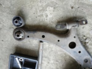

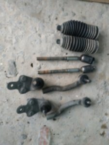

Em ít tiền nên tự mua đồ về thay cho em camry 2007, thấy cũng ổn nè. Một số món vừa mới thay như sau:
- Rotuyn trụ (550k)
- Rotuyn lái trong (500k)
- Rotuyn lái ngoài (500k)
- Chụp bụi thước lái (120k)
- Cao su càng A (công ép 50k)
Mazda CX5 có tiếng kêu lọc cọc dưới gầm
Rotuyn thì hàng 555, made in Japan. Các thứ còn lại made in Thailan.
Nếu anh ko tự thay được thì mang ra gara.
Chúc anh sớm sửa xe để đón tết.
