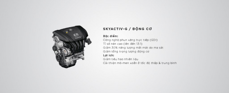

Hãy đưa ra dẫn chứng con số cụ thể, đừng nói về cảm nhận của bản thân bạn. Tôi là một người rất yêu thích Mazda với những nỗ lực tiến đến giới hạn lý thuyết của họ trong lĩnh vực nghiên cứu động cơ. Nhưng đồng thời tôi cũng yêu những công nghệ của những hãng xe khác cho dù là Toyota, Nissan , Subaru, Hay Porsche, BMW...
Toyota là một hãng xe lớn với lịch sử lâu đời và đóng góp rất nhiều phát minh trong lĩnh vực ô tô. Là thương hiệu được ngưỡng mộ nhất thế giới trong ngành ô tô 3 năm liên tiếp (do tạp chí Fortune khảo sát). Do đâu bạn cho rằng Toyota không tự sản suất động cơ? (Phần in đậm) hãy dẫn chứng. Bạn có thể không yêu thích Toyota nhưng cũng không được đưa những thông tin sai lệch để định hướng dư luận.
Trả lời bạn về tỉ số nén: Động cơ Skyativ là động cơ xăng có tỉ số nén cao nhất thế giới 14:1 tuy nhiên đó là động cơ 1.5L còn động cơ 2.0 của họ có tỉ số nén 13:1. Thông tin từ trang web chính thức của Mazda Việt Nam như ảnh đính kèm.
Trả lời bạn về tỉ số nén: Động cơ Skyativ là động cơ xăng có tỉ số nén cao nhất thế giới 14:1 tuy nhiên đó là động cơ 1.5L còn động cơ 2.0 của họ có tỉ số nén 13:1. Thông tin từ trang web chính thức của Mazda Việt Nam như ảnh đính kèm.View attachment 1559236
Giá trị cốt lõi của Toy là có một dây chuyền lắp ráp cực kì tối ưu và hoàn chỉnh bằng máy móc và kỹ sư tay nghề cao. Họ sắp xếp công việc rất tuyệt vời để rút ngắn thời gian lắp ráp xuống thấp nhất. Còn tất cả mọi thứ họ đặt hàng từ hãng khác, đó là những công ty chuyên sản xuất cho họ. Bạn tin hay không tin thì mình cũng không quan tâm nhiều đâu. Nền sản xuất cơ khí trên thế giới này nó không đơn giản như bề ngoài mình nhìn thấy đâu.
