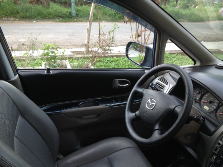

Bác thêm xi nhan trên gương nữa à?Bài tập cuối tuần của em
View attachment 509345 View attachment 509346 View attachment 509347 View attachment 509348
Gương này cỏ vẻ to và dễ quan sát hơn.Dạ sẵn lên luôn bác ah.
Đã xong phầ điện gập rồi nè bác.Gương này cỏ vẻ to và dễ quan sát hơn.

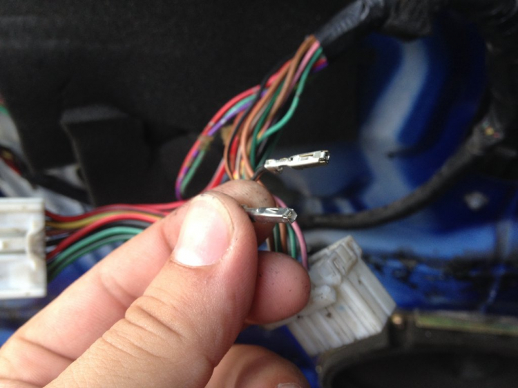

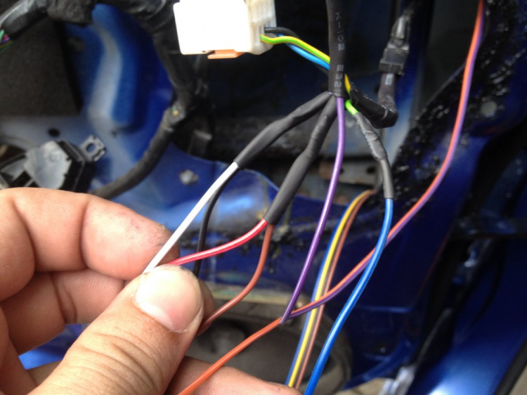

Mazda tiết kiệm quá ko chờ dây sẵn nên em phải đi thêm dây cho gập, sấy và si nhan luôn.
Bác huutuan28 xem lại video:Đã xong phầ điện gập rồi nè bác.
61,4 KB Đọc: 9

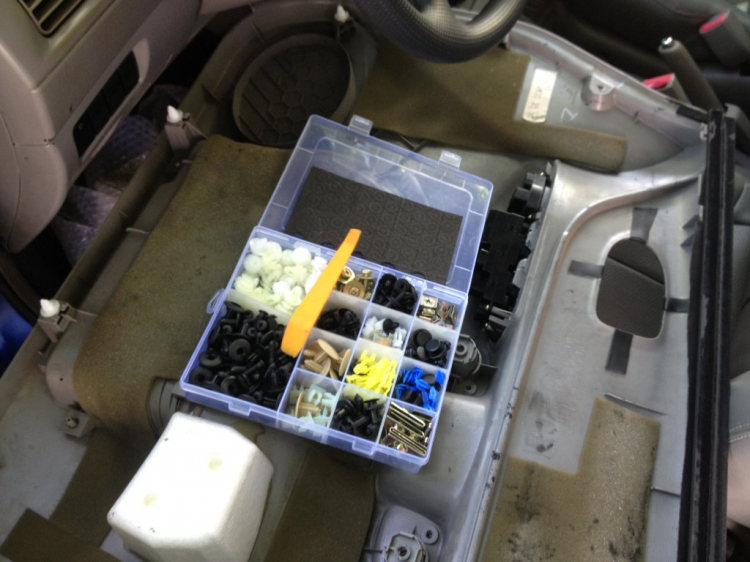

Em thấy premacy nó quá lành, chạy với em hơn 10000km khoảng 9 tháng mà em nó êm ru, đi 8 người đạp vẫn lên bình thường, thành ra đừng chê máy 1.8; đi 01 ng vẫn rất ok.
Kính chiếu hậu premacy 2.0 to hơn nhưng gắn vừa khít
Phải thêm jack cắm cho công tắc mới có nút gập gương
Và đi dây cho sưởi kính sẵn thêm xi nhan lên kính

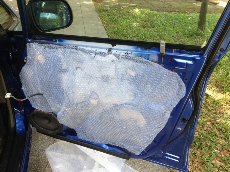

Hoàn tất em thay luôn tấm ni lông che bụi
Và thay nhiều con ốc nhựa

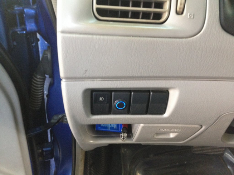

Công tắc sưởi kính của em

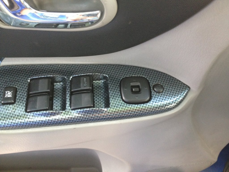

Công tắc chỉnh gương của pre2.0 có nút gập gương
Lên xe

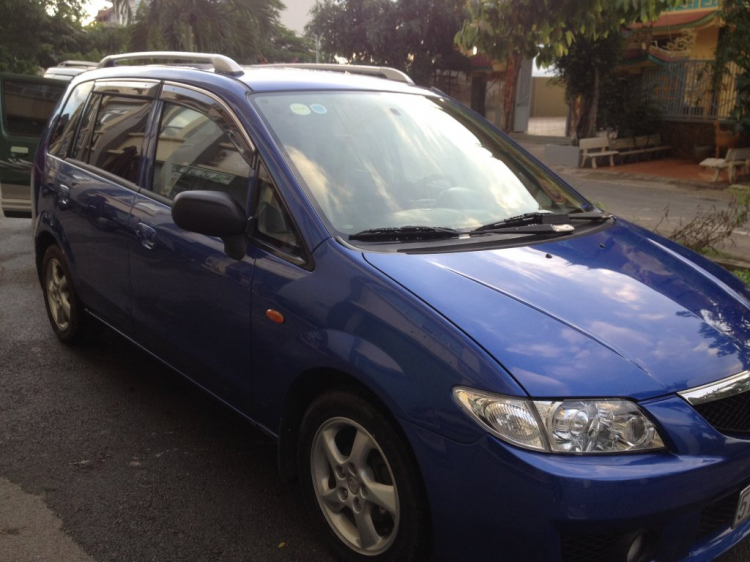

Tuy gương to hơn nhưng lắp vào rất hợp form xe em cho góc nhìn rộng hơn
Lên xe
132,7 KB Đọc: 11
84,5 KB Đọc: 14
104 KB Đọc: 9
211,5 KB Đọc: 9
117,6 KB Đọc: 9
115 KB Đọc: 12
139,2 KB Đọc: 10
139,8 KB Đọc: 7
131,4 KB Đọc: 16
Hãng nó làm đã tính rồi bác. Mình ko can thiệp góc gập được mà chỉ gắn lên nâng cấp cái gương cùi bắp theo xe pre1.8 thôi bác.Em thấy góc gập hơi nhỏ, khoảng 40 độ? Nên gương có sát thân xe ko bác?
Quan trọng là mặt kính to hơn nên dễ quan sát và hạn chế góc chết.
Em thấy gương 2.0 này hợp hơn gương 1.8, bác kết hợp luôn xi nhan trên mặt kính nên nhìn rất pro.Kính chiếu hậu premacy 2.0 to hơn nhưng gắn vừa khítView attachment 509659

Nói chung gập như vậy là quá ok rồi,
Gương to nên nhìn xe có vẻ to ra hơn chút
