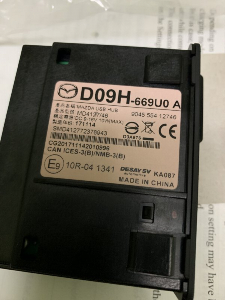

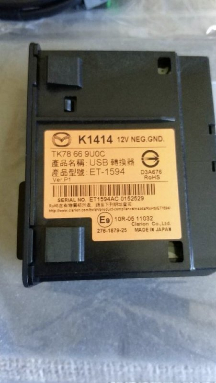

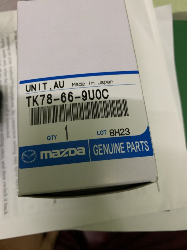

Xe mazda ở Việt Nam tới thời điểm hiện tại vẫn xài bộ usb hub cũ nên khi update fw lên bản cao nhất 70.XXXX vẫn không dùng được AA và ACP
Mazda6 ở Mỹ nâng cấp Apple CarPlay và Android Auto mà không cần thay đổi phần cứng
Nên buộc phải thay phần cứng là usb hub mới và cáp tín hiệu mới được.

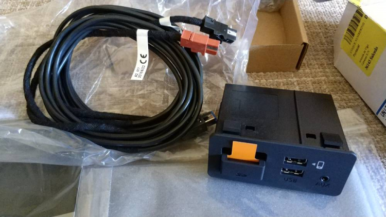

Em mới vừa nâng cấp cho 2 em CX5-2018 tại HCM. Các bác có thể tham khảo hinh bên dưới
Thêm các Card để biết là xe làm ở Việt Nam
Các bác có nhu cầu nâng cấp CarPlay cho các dòng Mazda thì liên hệ em để book lịch ạ.
