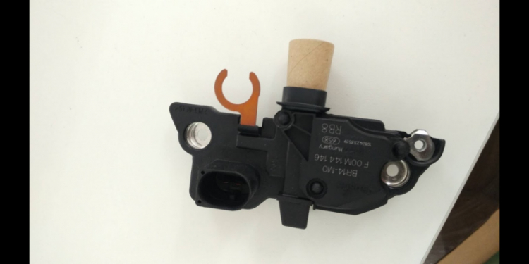

Hãng nó báo thay 3-phase alternator, chắc chắn ko phải số 1 rồi, vại còn lại là số nào đây hỡi thánh nhân người ơi!!!
Hãng báo "thay 3-phase alternator" có nghĩa Máy Star Diagnostic đã detected được failure từ nguồn phát.
Thông thường máy phát điện (AC Alternator/Generator) ít khi bị hỏng(ngoại trừ do va chạm vật lý), bộ phận dễ bị hỏng hơn đấy là "Voltage Ragulator".
Vì Voltage Regulator được gắn chung với AC Alternator, nên người ta mới yêu cầu anh thay "Máy phát 3 phase).
Đây là hình của "Voltage Regulator".
Vậy túm lại thay 3-phase alternator--->thay Voltage Regulator???
Có cục tí xíu mà mấy chục chai??? Haizzza
avr thường như của basler cũng vài trăm usd thôi.
mà phải rõ là hư avr hay đứt/ cháy dây máy phát - lấy megger ra đo mới biết được.
Toy cùi thì cụm ic này kg quá 1600k nhe.
Mua cam bú đia thì dưới $50
tục gọi là ic sạc
