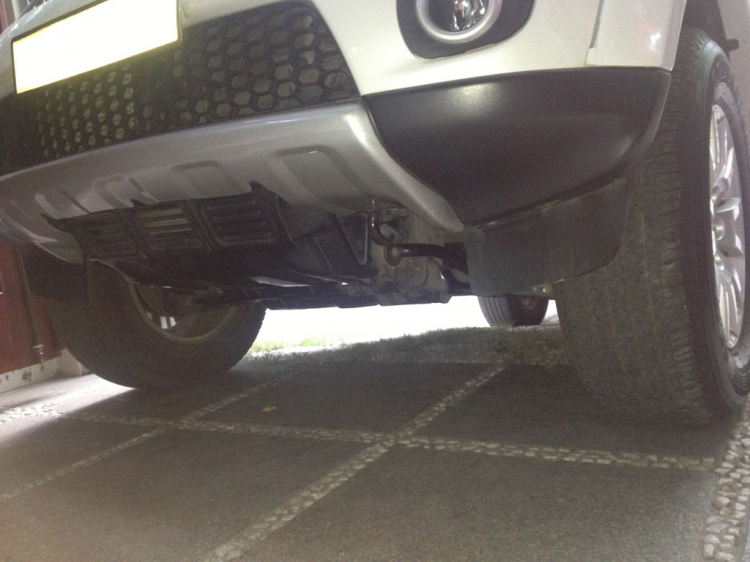

Của em tự D.I.Y đây. Em mua miếng caosu lót sàn tập thể dục dày khoảng 10mm cắt theo hình mình thích rồi dùng keo con chó + vít gắn vào. Chiều cao khoảng 15 cm ( 5 cm gắn vào vè, phần đưa ra khoảng 10 cm). Thấy cũng đỡ hắt nước được chút đỉnh.
Miếng chắn nước hắt lên kính, cabo

Quả này của Bác Innova@ đẹp và dễ làm nhất nè. Nhưng chất liệu cứng hơn chút thì tốt bác ạ! Bộ bác tặng em nó mòn mất 1-2 cm. Do nó mềm, em lại toàn phi nước đại, gió nó đè vào bánh xe làm mòn. Em nghĩ ngắn hơn khoảng 1-2 cm hoặc cứng hơn chút thì dùng vật liệu gì được nhỉ?
Cái trên hình dài hơn 4 cm so với cái trước tặng Bác, em chạy 120 luôn mà đâu có mòn tí nào đâu ta? Nếu muốn cứng thì làm khuôn, đổ composit.

Vừa thấy bác định độ miếng ốp độn mông, ốp vè trước. Nếu đổ cái đó thì tấm chắn này chắc ko cần nữa?

anh phải kéo dài thêm khoản 5cm vào gầm máy, cho cả 2 bánh xe thì không bị nước phủ capo
