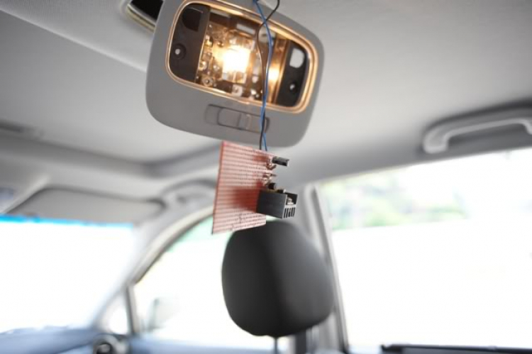

Em show cho các bác xem cái này , em đã test ( điều khiển bằng PC ) 3 lần đóng điện rồi tắt /phút . 24 giờ qua em nó an toàn với 4320 lần thoi thóp với điện áp 14v , tải 25w
[tube]http://www.youtube.com/watch?v=8_Wpq8Av4QU[/tube]

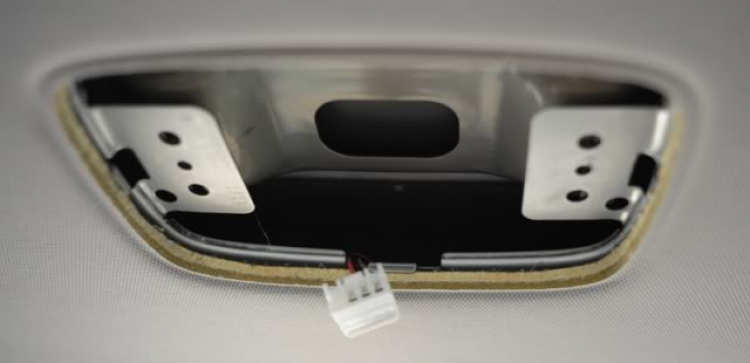

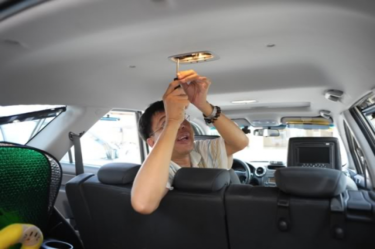

Em có hàng show cho các bác đây

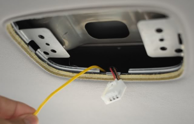

1_Tháo đèn trần sau:
Mini off "mod mở cốp sau xe Carens sáng đèn trần"
2_lôi nó ra như thế này:
3_móc đít em nó ra

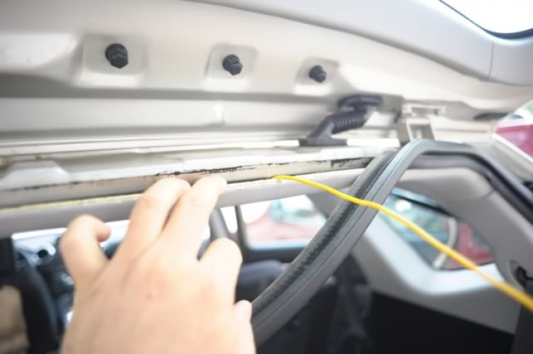

4_lấy cái cây mềm mềm cứng cứng chọc vào xxx em nó :D
5_Thọc sâu vào, lên tới rốn luôn

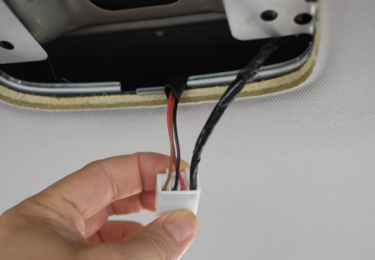

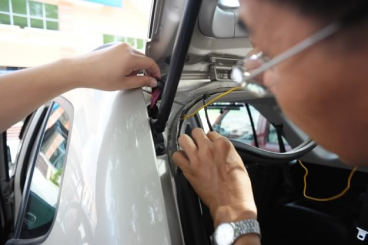

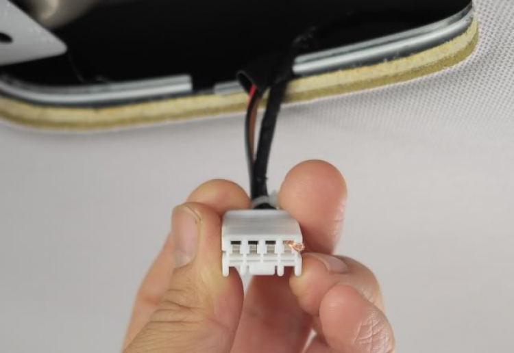

6_Cặp thêm sợ dây vào sau rồi kéo nó ra truớc:
7_Đút sau vào lỗ trước (lỗ nào còn trống thì đút vô)

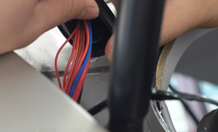

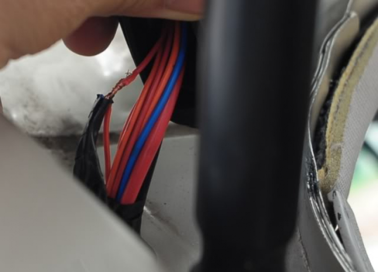

8_Tiếp tục vạch đít em nó ra, luồn qua hốc dây phía trái:
9_Chọn dây để mổ (dây đỏ sọc trắng đường kính nhỏ)
10_đấu vào là xong

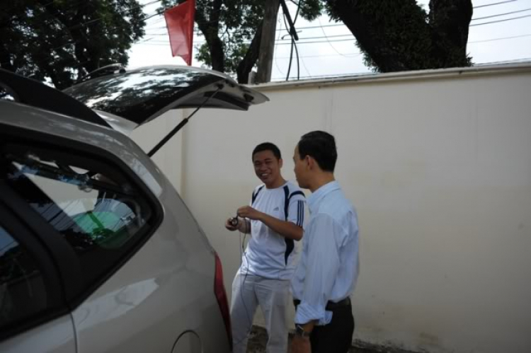

13_Bác nào vô điểm danh đê

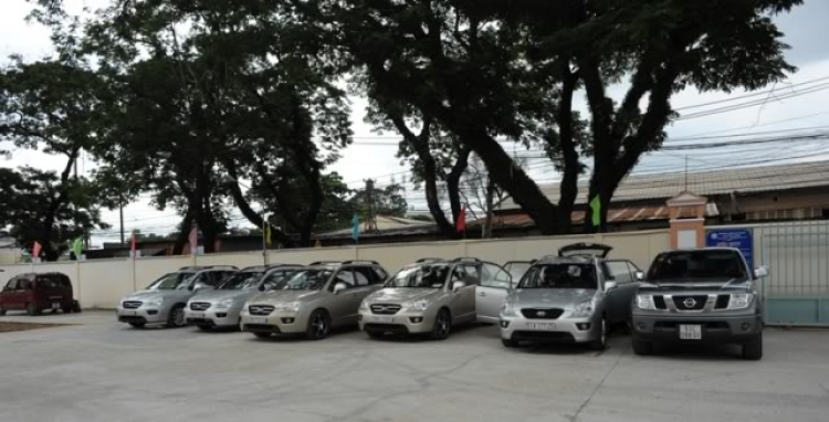

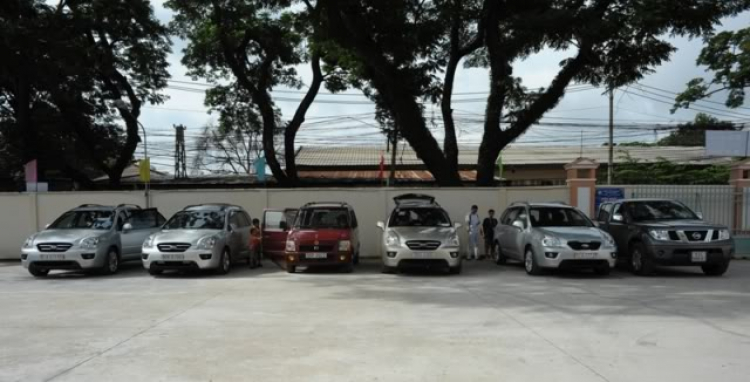

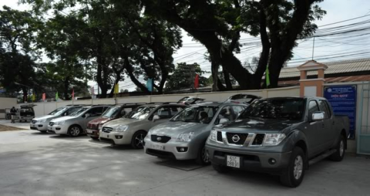

15_Đội hình off sáng T7

tonngocnghia nói:
9_Chọn dây để mổ (dây <span style=""color: #ff0000;"">đỏ sọc trắng</span> đường kính nhỏ)
Dây này bên Navara, sao bác đem qua CR

Hihi, bác chụp hình nguyên cái mạch này cho em coi thử nhé, em xem clip thì thấy độ tuyến tính của Dimmer chưa được thẳng lắm, hình như nó theo hình hàm logarit thì phải. Có nghĩa là nó lịm đi lúc sau nhanh quá, tạo cảm giác tối nhanh.

pyben nói:
tonngocnghia nói:
Na làm gì có cửa sau mà chụp phải không bác hihi :D
