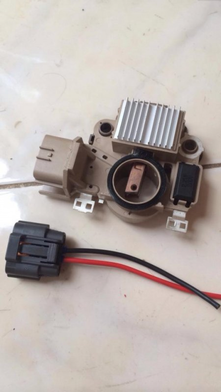

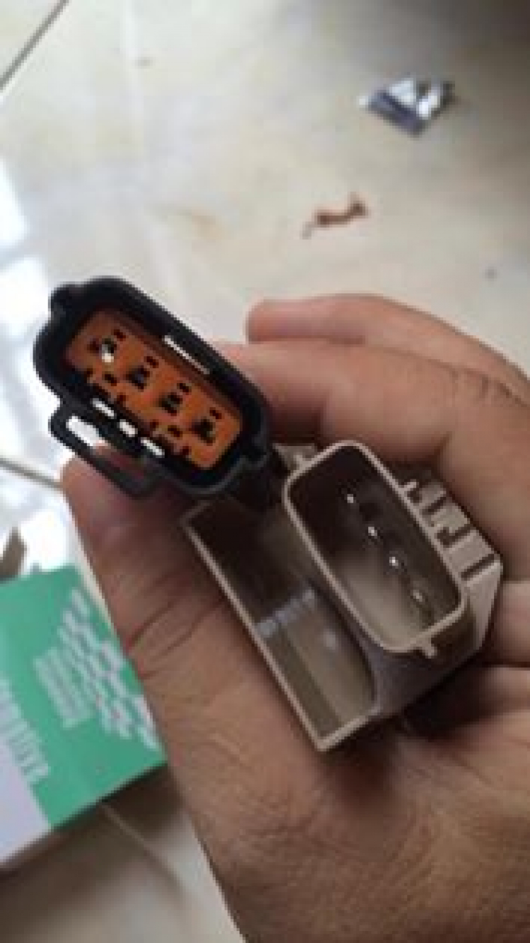

Triệu chứng đèn bình sẽ nhấp nháy khi hoạt động trừ tình trạng tiếp xúc nhiều hay ít của cổng kết nối điện.
https://www.facebook.com/huy.nguyenquoc.5203577/videos/442589656111908/
Nguyên nhân: chân số 2 của jack cắm điện bị gảy do lâu ngày bị lão hóa...
cách khắc phục: tạm thời là hàn chân câu dây ra.... xài tạm thôi.
khắc phúc triệt đề thay cụm ic đề và jack cắm điện mới
chi phí tầm 1 triệu.
