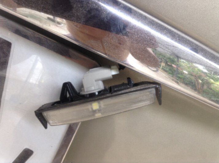

Nói là làm em đã thử thay bóng led cho đèn biển số, đúng là nó dễ thế... Chả bù cho hôm trước mất 2 tiếng mở cả cái ốp sau ra.em ko nhớ có ai hỏi cách mở đèn biển số..... lục catolog thì cách nó như thế này....... để mai em thử xem sao.View attachment 155966
hình em nó đây
Ép cái ngoài vào thì nó bung cái ngàm ra lấy ra hơi khó tí nhưng cũng nhẹ nhàng..
thay bóng xong thig việc gắn cái ngàm nhỏ trước rồi nhấn cái ngàm lơn thế là xong.
thay 2 cái bogs led t10 vào xong tập 1
