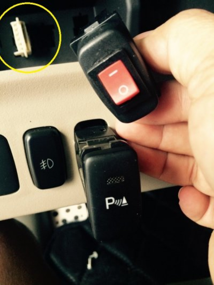

Nhìn đẹp mà bác, nó là công tắc xông kính ah ? nhớ nó nằm phía trên của A/C panel màCái này em có mà nó đang bi cái công tắc ơ giữa mất thẩm mi nên em moi tim công tắc dạng nhấn vào để cho nó dẹp
theo link này thì cái này của mitsu nè nhe . Đây là công tắc để gắn thêm đèn gầm.... thằng này thì cho ganlant nên không biết có đúng cho grandis không?Hi vọng cái này

giống như bác kid nói, cái quan trong là cái chân ở sau thôi.... có nó thì mới ok, chứ xài thẳng zin mà xe chưa có thì cũng như không
cái này có vẻ ok, nhưng sợ nó dài quá, gắn vô nó đụng cái mạch là không gắn đc, cái của bác Grandis ok có vẻ hợp lý hơn, cần thì cưa ngắn rồi mua mấy cái kẹp ghim vào mấy chân là làm on off đc, miễn đừng dài quá đụng vào bảng mạch.theo link này thì cái này của mitsu nè nhe . Đây là công tắc để gắn thêm đèn gầm.... thằng này thì cho ganlant nên không biết có đúng cho grandis không?

e thì sử dụng cái này ( không có hình bóng đèn, chỉ có led để biết on, off), ngồi dũa cái lỗ gần 02 tiếng đồng hồ sao cho nó vừa khít. Chế on off bằng công tắc khác hơi khó vì nó hạn chế phần chiều dài, kg thể lấy loại chân dùng giắc cắm như bác Rbx đc.

Của bác Phan gắn đc nếu gỡ bỏ cái chân nằm phía sau trên mạch để khỏi cấn đụng cái giắc cắm và đống dây nhợ.hình như giống cái này rồi sơn Ơi

Giới hạn khó là nằm chỗ này. Nguyên mấy cái công tắc nó gắn trên miếng nhựa màu trắng ngà, sau đó khi gắn miếng nhựa vào thì chân công tắc nào phải đúng chân đó, kg là không gắn miếng nhựa đc, cái vòng tròn vàng là e đánh dấu cho chân đèn fog light. Do đó nếu mua công tắc dài hơn gắn vừa lỗ miếng nhựa trắng nhưng sẽ không gắn miếng nhựa trắng vô xe lại đc vì nó cấn.
Do đó hoặc trên thân xe phải tháo các chân cộng tắc theo xe ra để không cấn, hoặc công tắc nào vừa lỗ của xe mà lại không quá dài. E tháo lâu quá nên quên mất là gỡ phần sau ra đc không.
