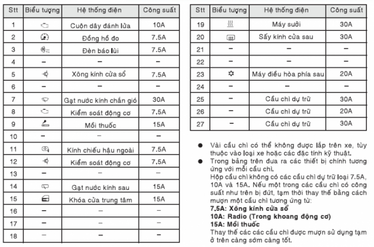

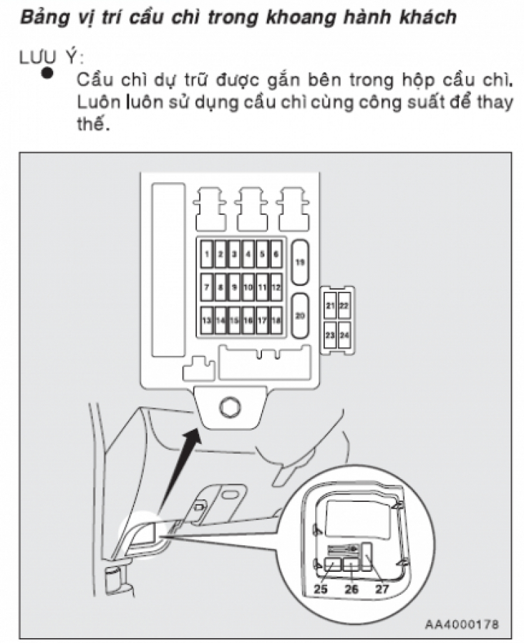

Em đã mở ra nhưng không biết biểu tượng của nó là gì?
Mitsubishi Grandis - Tổng hợp bài viết về Grandis: giao lưu, chia sẻ
Bác có cái quyển hướng dẫn sử dụng Grandis không? Mở ra nó sẽ có hướng dẫn cái vụ cầu chì.​
Em lấy tạm của Jolie, nhưng Mit chắc là giống nhau. Biểu tượng mồi thuốc là mục số 7 bảng trên.​
