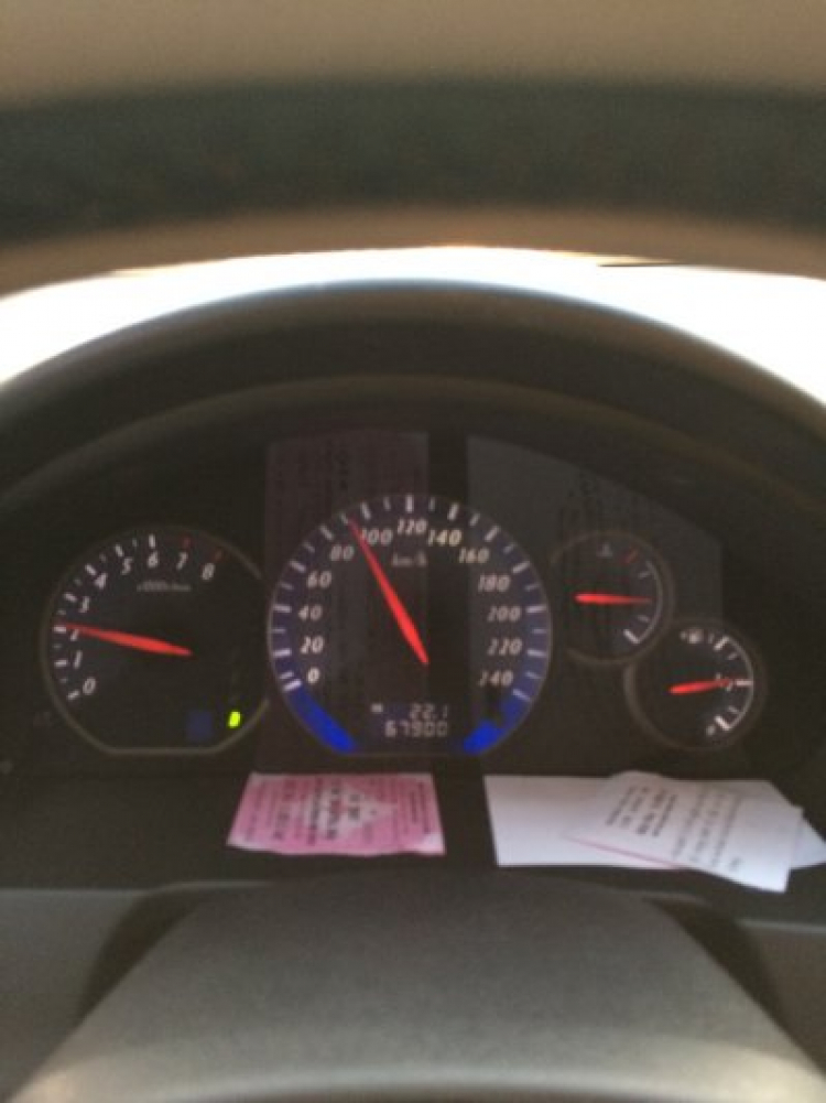

Xe em hôm Tết chạy cao tốc LT-DG lên 90km/h vòng tua ~2000rpm. Lên 120km/h khoảng 2500 vòng.
Có cao quá ko các bác ?
