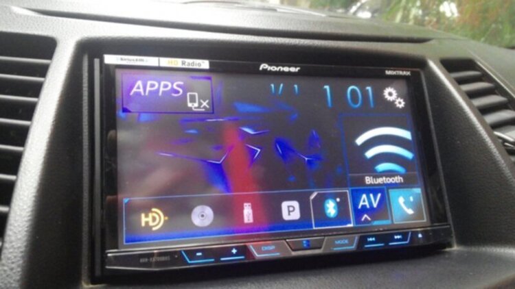

xai call.ipod.bluetooth.sync contact map.noi chung la tuyet voi so w so tien bo ra
mang hinh cam ung dien dung.ship su ly am thanh hay...loa zin nghe kha ok.mấy app android w iphone khá ok.
chi không nghe dc fm kênh chẵn...vd 91mhz...con 104.5 99.9 nghe bt

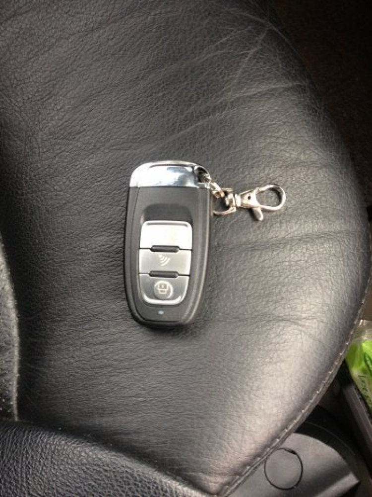

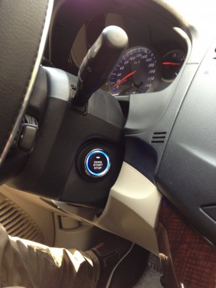

Em đã làm Starstop tới nay cũng đc 5 tháng rồi, vẫn chạy ổn, chưa gặp vấn đề gì
em cũng có bải report trong này rồi, nói chung xài sướng, ko thua gì mấy xe cao cấp
- chỉ cần đeo chìa vào vào ngừoi là cứ đến gần 3m xe sẽ tự unlock
- vào xe đáp thắng bấm nút xe sẽ khởi động (có 1 cái ko đc như những xe khác là phải bấm giữ khoảng 2' thay vì những xe khác chỉ cần bấm phát buông tay ngay và xe tự nổ - vì Grandis cơ chế khởi động các bác cũng biêt rồi đó, nó có độ trễ)
- xe di chuyển khoảng 10km/h là tự động lock hết cửa
- dừng xe đạp thắng bấm nút là tắt máy mà unlock cửa
- rời khỏi xe quá 3m thì tự động lock hết cửa và gập gương luôn
- cũng có chế độ đề từ xa (ấn nút unlock trên chìa 2 lần giử luôn) nhưng em ít xài - vì lúc đc lúc ko
nói chung ổn, nhưng có 1 cái là khi mình đeo chìa khóa đi vòng vòng or loay hoay trong xe thì xe cứ lock và unlock liên tục, vì nó nhận ra chìa và lúc thì lại ko nhận ra do mình di chuyển

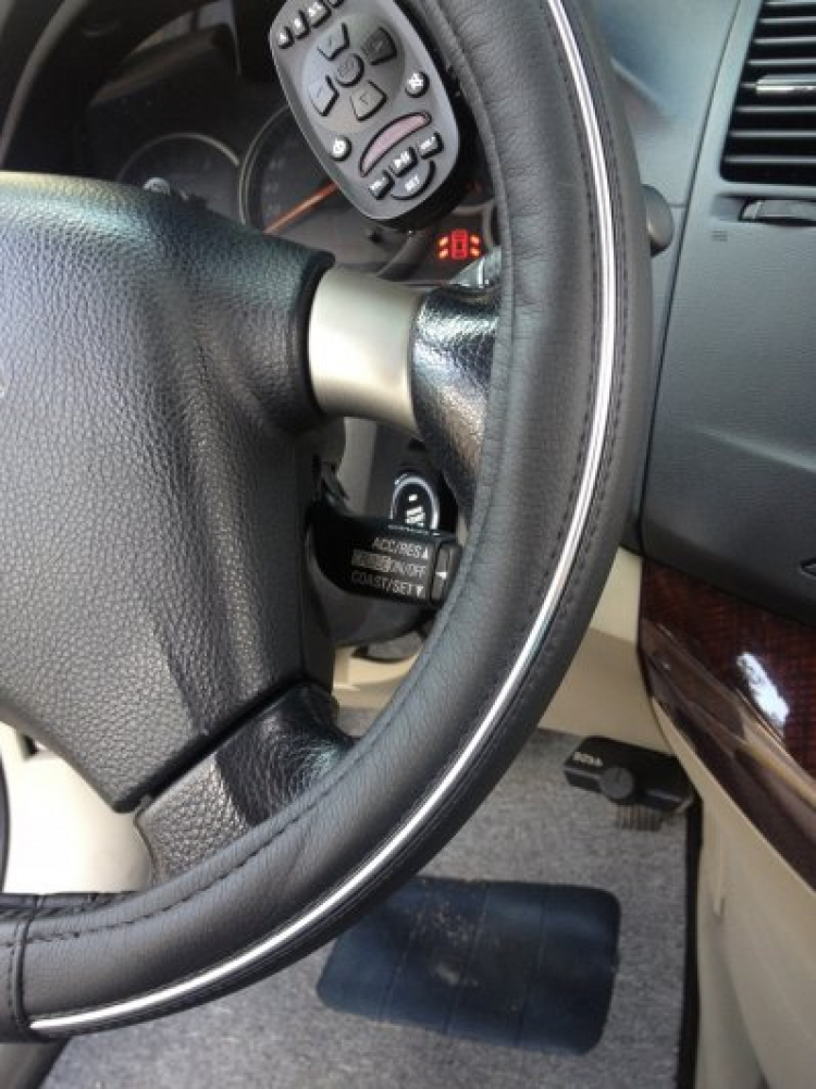

Xe bác độ luôn cruise control
