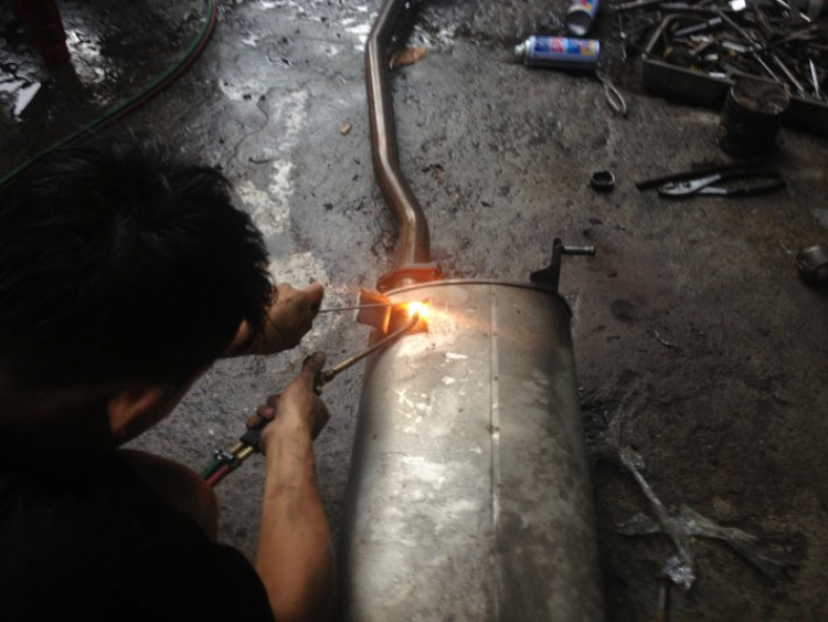

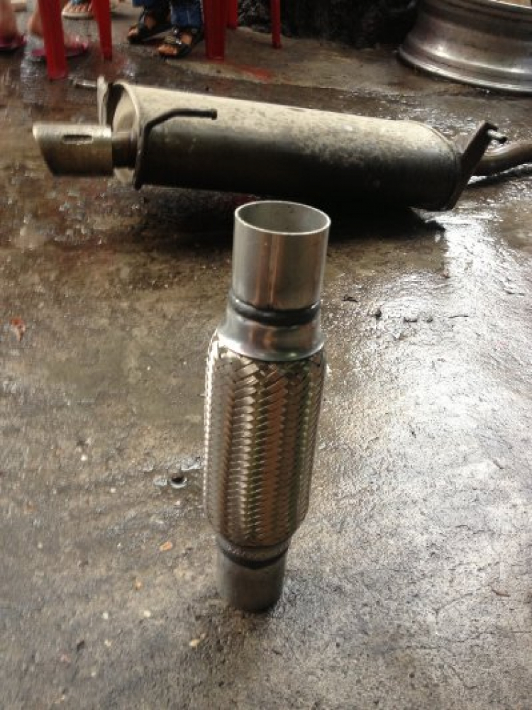

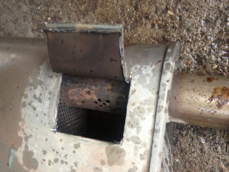

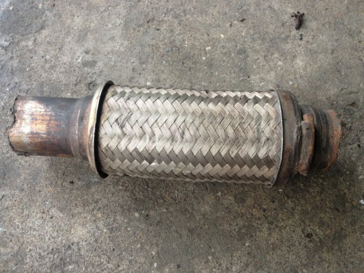

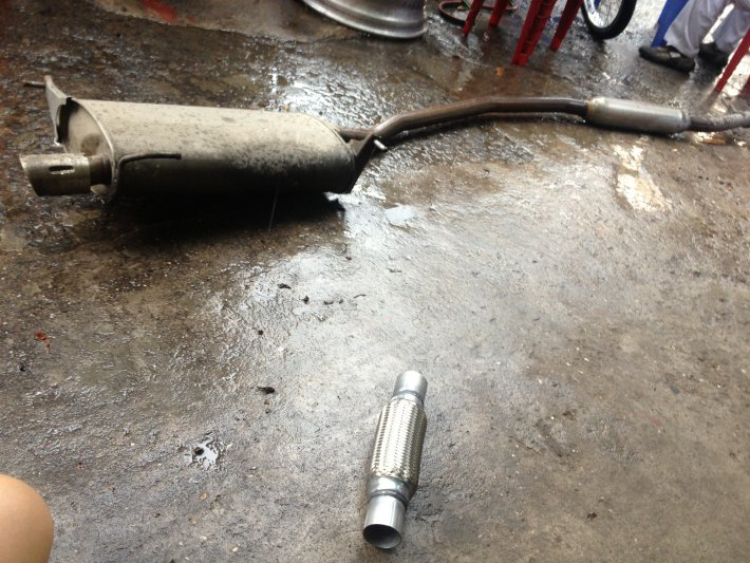

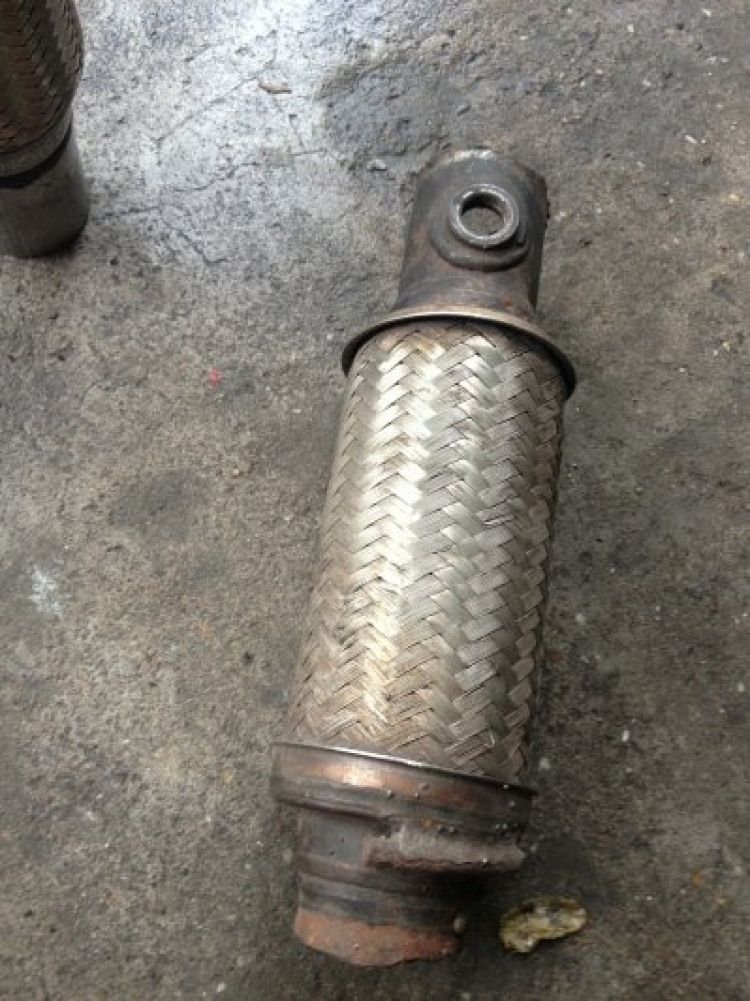

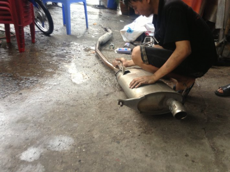

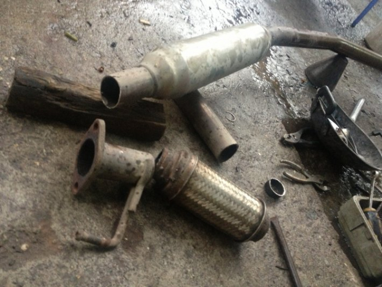

Báo các các bác là em đã xử lý vụ pô gầm ở vòng tua 1500 tại Tiến Po hết 1tr1
họ cưa ra và gắn phần giống ruột gà vào cổ pô
kết quả thì em đã đi 1 hơn tuần thấy êm ru ko còn tiếng gầm nữa
View attachment 277182 View attachment 277183 View attachment 277184 View attachment 277185 View attachment 277186 View attachment 277190 View attachment 277191 View attachment 277192
