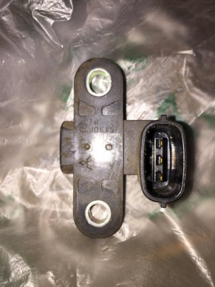

1 xe cũa hội grandis hôm nay đã chết con cảm biến cốt máy và đã nằm đường là con này
Các bác nên kiểm tra sơm hay thay sơm càng tốt ránh trường hợp nằm đường
Cám ơn bác chiến đã sử lý dùm

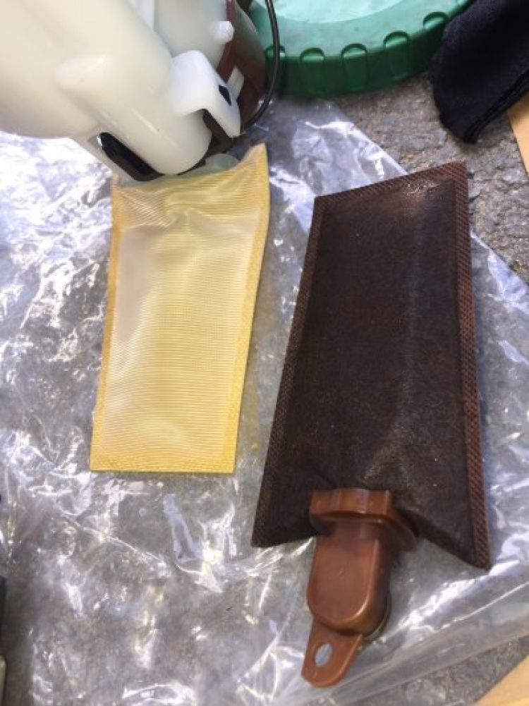

À wen thay thêm. Cái lược cafe này luôn nha đây củng là nguyên nhân máy chạy kg ngọt
Cái mới và cái khác nhau xa lác xa lơ nêm kiểm tra và thay

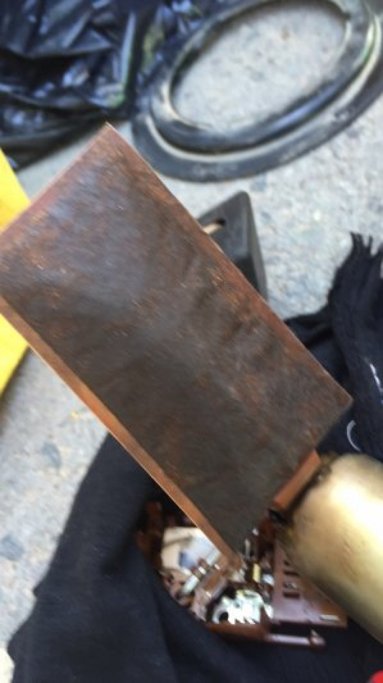

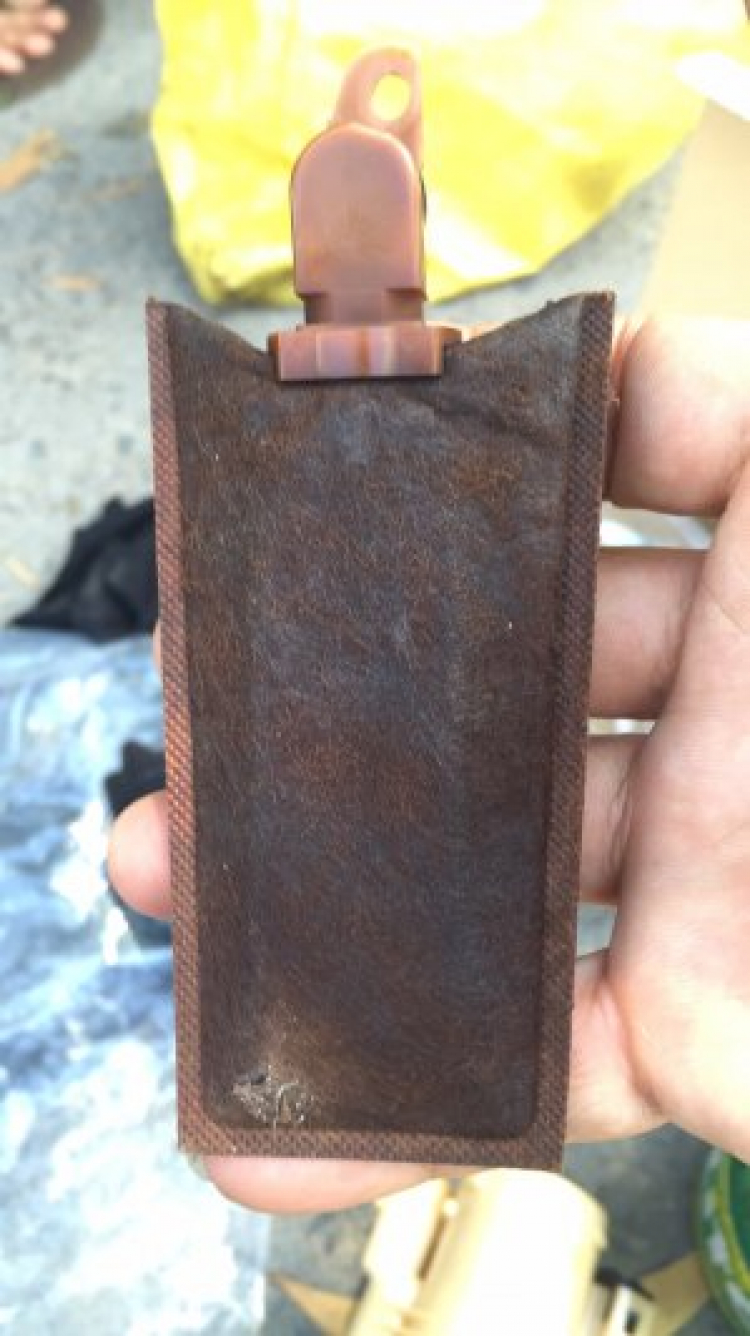

View attachment 312731 View attachment 312732 View attachment 312734
Thanks bác
. Nó là phần lọc thô thọc dưới đáy thùng xăng , nó gồm võ lưới và sợi bông ( nĩ ) , cắm ở đầu hút bơm xăng rồi mới bơm qua phần lọc tinh ( ruột giấy ) .
. Vì vậy áp lực xăng trên ống rail để cho máy hđ bị phụ thuộc phần lớn là ở 3 thèng này .
