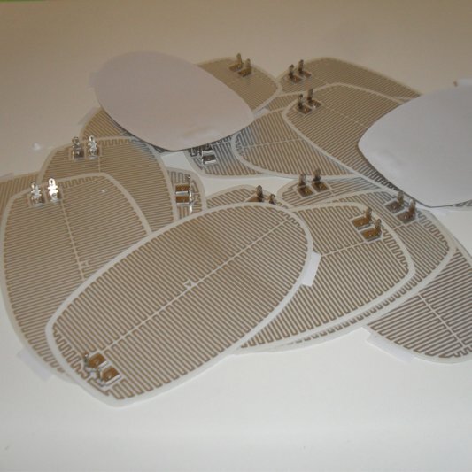

Anh phải mua 2 miếng kính bên thi trường nhật nó có sáy kính luôn và đi dầy vào phân sưởi cũa kính sau thi phải
Hình như là tháo cái mặt gương zin của xe mình ra, dán bổ sung vào phía sau miếng mạch sưởi, nối dây vào công tắc sấy kính sau và lắp mặt gương lại đó Bác Sơn ơi. Cái mạch nó có dạng giống như vầy :V

Thấy có bán ở taobao cũng rẻ, hay là mua về đại 1 chục mần đi!

Có 1 bài hướng dẫn tự DIY luôn nè:
http://www.otofun.net/threads/cop-nhat-huong-dan-che-do-say-guong-tren-xe.720357/
Nhưng mà nếu bên khactrung làm với chi phí 600k ?? thì mang qua đó làm luôn cho chắc cú

tình hình sau khi diy các kiểu mà không được.e xách con xe sonata thành công của e ra bác khactrung.làm 2h30p la xong.phí 600k.
