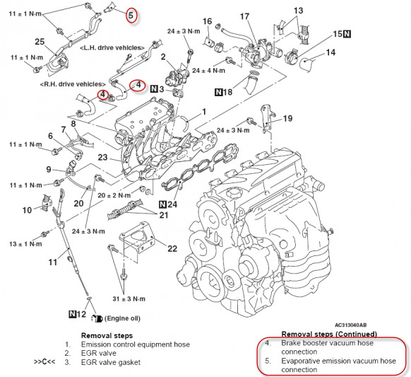

Được 1 Bác Grandis chịu thử chuột bạch seafoarm nhưng chiều qua 2 anh em chưa xác định được vị trí cái ống chân không brake booster line để đưa seafoarm vào. Bác nào có thể chụp hình chỉ giúp bọn em.
Đây mong rằng hình này giúp được các bác ít nhiều!Được 1 Bác Grandis chịu thử chuột bạch seafoarm nhưng chiều qua 2 anh em chưa xác định được vị trí cái ống chân không brake booster line để đưa seafoarm vào. Bác nào có thể chụp hình chỉ giúp bọn em.
