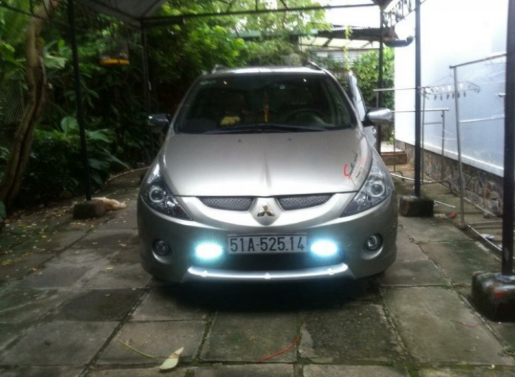

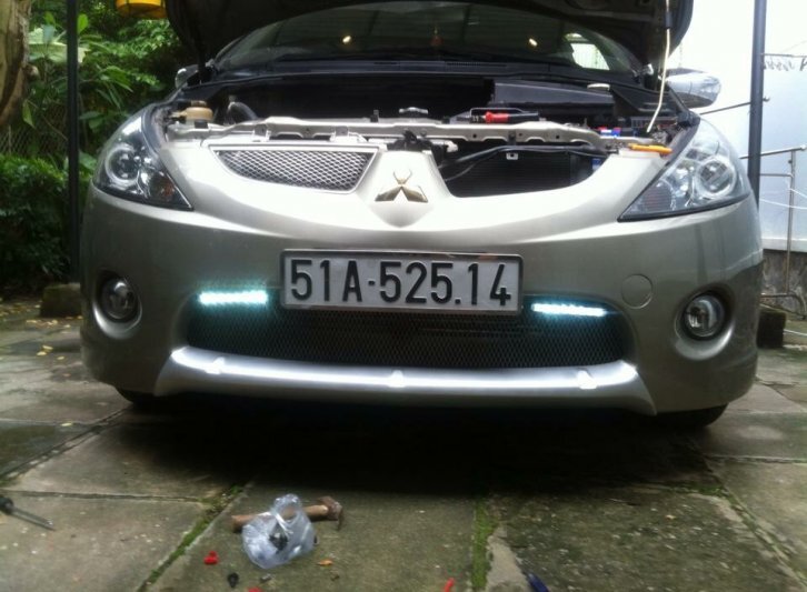

Em làm daylight cho con grandis của em, sau 2 ngyaf mày mò đi dây cũng thành công , đay là kết quả
baatj công tắc xe lên là dèn sáng
hinh kết quả

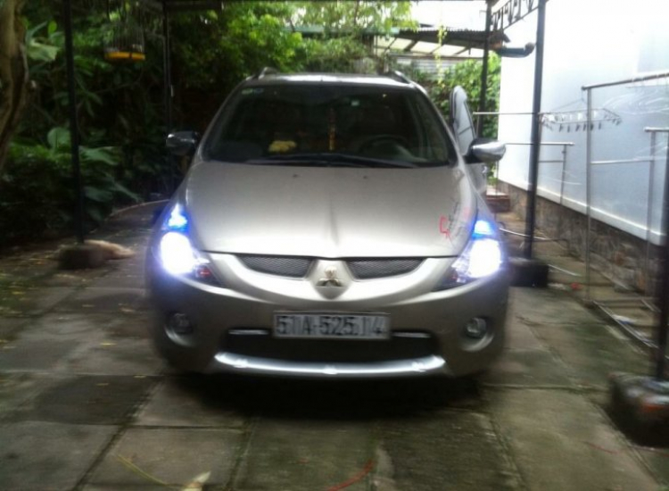

Bật đèn cos lên thì đèn tăt
Anh không muon bật cos lên nó tắt được không? Anh định gắn cái đèn gầm có vòng angle nè ( anh tkhg thích cái vòng angle đi chung dây Cos,)
