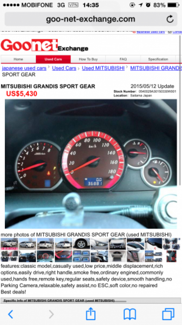

Thấy Anh em Jolie vừa thay led đồng hồ sáng và đẹp quá , @cuibapmazda626 muốn thay hết dàn led taplo đồng hồ , có bác nào đã thay chưa ? hay có Bác nào biết chân đèn nó loại nào không ? Và cách tháo ráp cái mạt đồng hồ có phức tạp không ?
Đèn tablo đồng hồ Jolie zin nó tệ quá nên anh em mới thay, sau khi thay chụp hình Bác thấy lung linh vậy nhưng thực tế nó vẫn thua xa Grandis zin. Cũng có một số anh em Jolie tháo cái đồng hồ ra thay đèn, ráp lại thì đồng hồ nó lại trục trặc chỉ không đúng. Gần đây một số anh em mạnh dạn tháo nó ra vì đã mua đc 1 cái sơ cua giá khá rẻ hàng thanh lý, phá rủi có hư thì vẫn có cái khác thay vô. Cho nên cân nhắc khi tháo của Grandis, cụm đồng hồ Jolie giá hãng cũng hơn 4 chai rồi đó nhen.​
Đa số các xe đèn nền tablo xài T10. Các đèn báo hiệu thì T5.​
