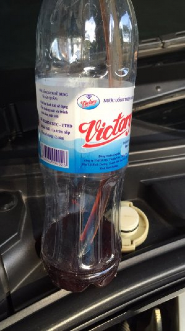

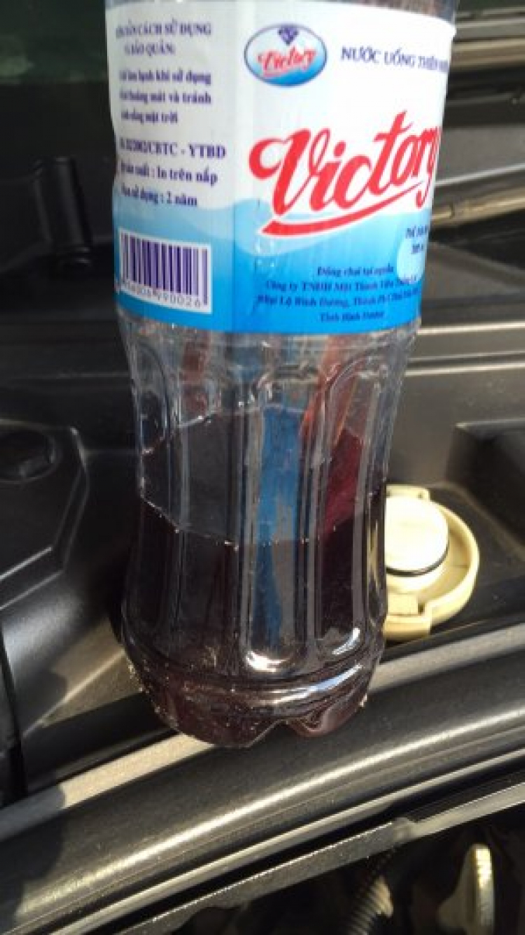

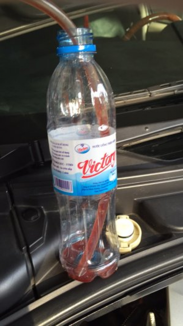

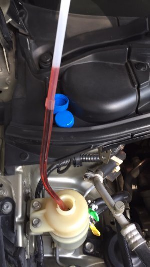

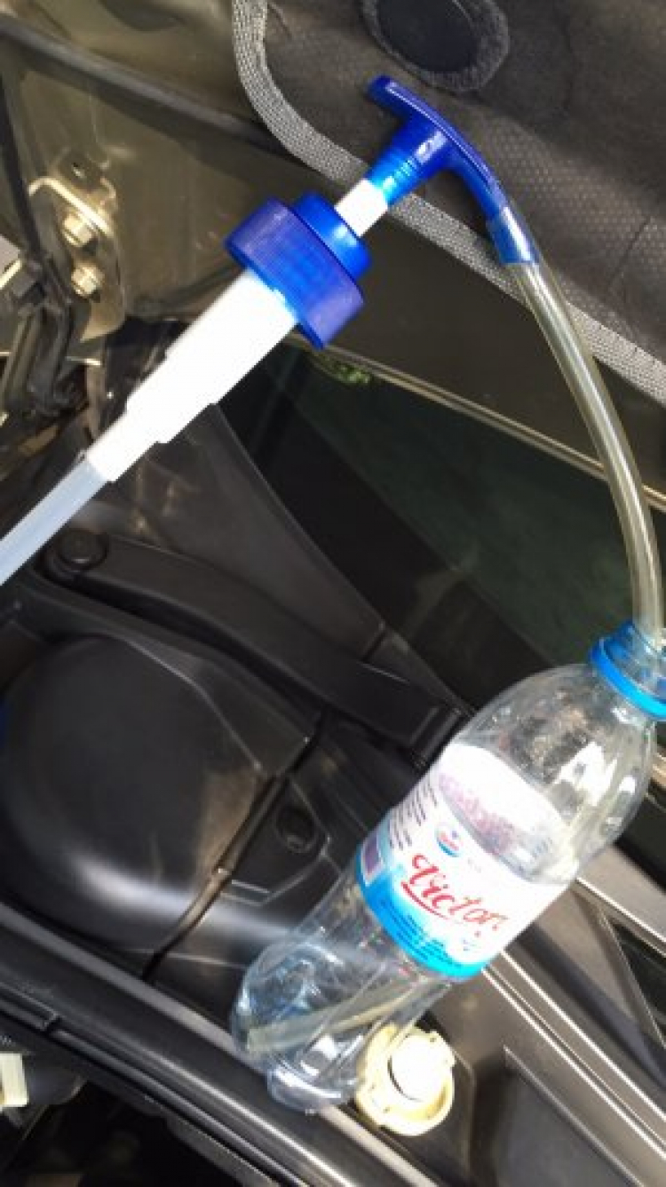

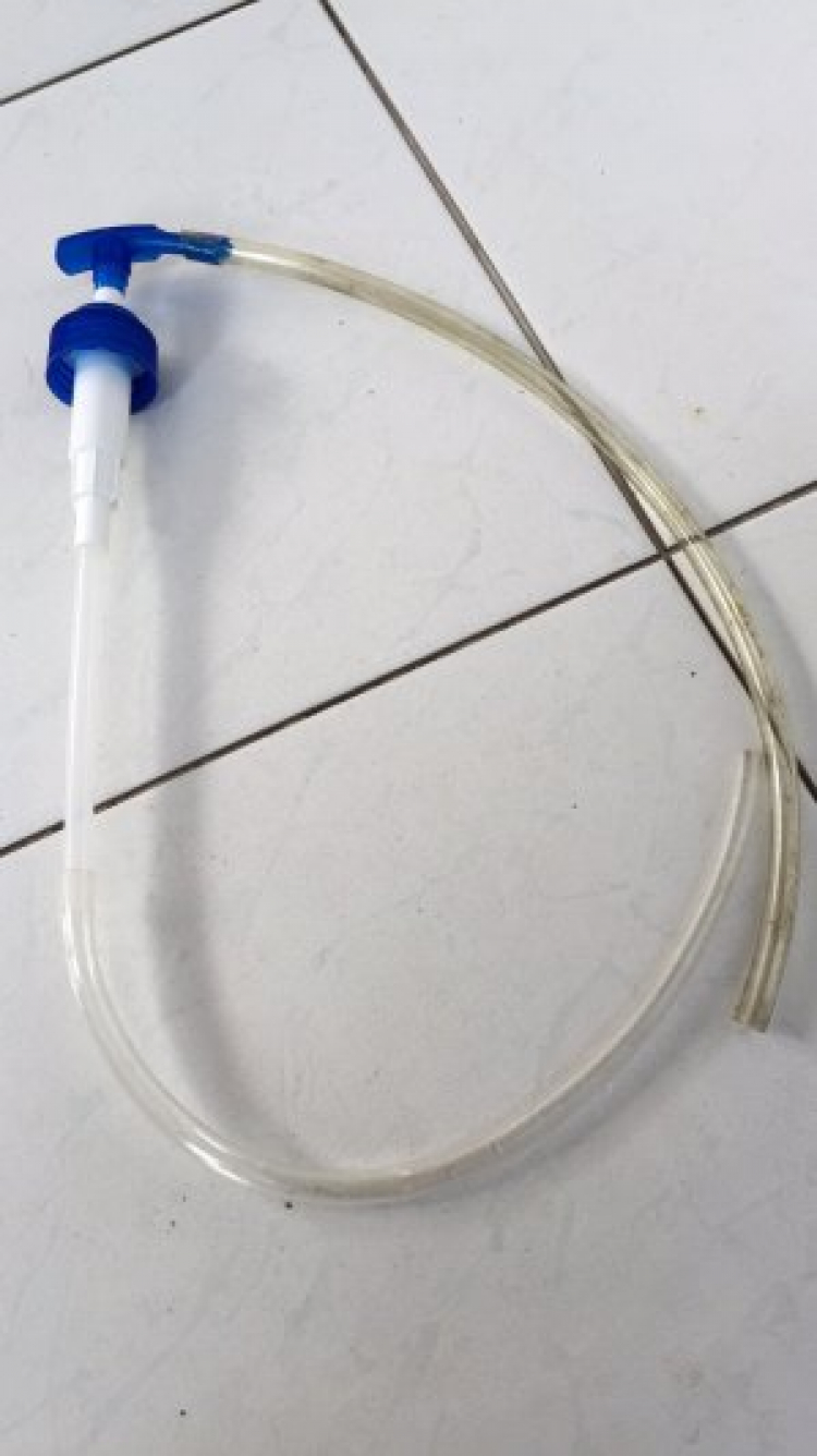

Hôm nay rảnh rổi xin nong nội tự thay nhớt lái cho grandis chưa đầy 30 phút là xong
Cộng cụ
1 chay nhớt 10 và
1 chay nước suối kg có nước để để rút ra
1 cái vòi hút cũa chai gội đầu sunsilk
30 phút là xong như binh thường

Thấy hình hướng dẫn là hút ra, không thấy châm vào mà sao đầy bình như cũ được ta ??Hôm nay rảnh rổi xin nong nội tự thay nhớt lái cho grandis chưa đầy 30 phút là xong
