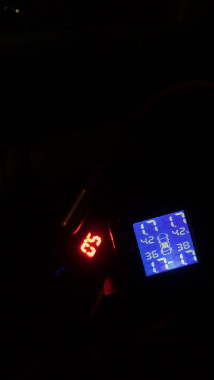

Update 6/12/2016 - bộ TPMS đã về, đợi cuối tuần làm cái bảo dưỡng 5k km rồi về lắp thôi. Thiệt hại 100 Trump, mua trên Amazon nhờ người quen xách tay về VN.
B1 - Lắp đầu nhận tín hiệu vào lỗ mồi thuốc, do em có xài cam hành trình nên phải mua TP-79 này để đưa nguồn cam vào dùng chung.
mở máy hoặc ACC mode để khởi động đầu nhận tín hiệu.
B2 - Lắp 2 sensor theo ký hiệu FL, FR cho bánh trái và phải, tương tự RL, RR cho 2 bánh sau.
Khi chạy ban đêm hình rõ hơn ban ngày
