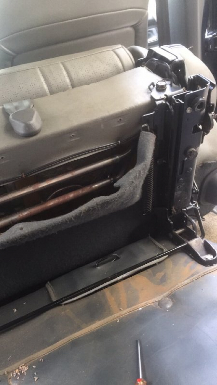

Em mới lọ mọ rước vk 2 GLS V43, đời 99. Giờ muốn kiểm tra tổng thể, và làm lại cái trượt băng ghế 2. Các bác cho em địa chỉ nào tâm huyết với ah. Cảm ơn các bác.

Bình phước thì em không biết, còn về SG thì có mấy tiệm chuyên làm ghế ở Lê HỒng Phong, Hoặc Ngã Tư Bình Phước. Hàng ghế 2 bác bị gì?
ghế k trượt hay k bật? giống vầy không? tự xử đi bác, đem ra mấy thằng thợ lười biếng nó làm hư luôn đoá, cũng đơn giản k khó lắm đâu.Chưa yên tâm nữa hả bác, xe này có gì hư đâu, cứ chạy, sổ mũi hay hắt hơi thì hư đâu sửa đó. còn nếu làm cho ngon thì biết bao nhiêu cho đủ.
Hàng ghế 2 của em một cái trượt được, 1 cái ko. Cả hai đều ko bật được.

Ghế em hình như mất cái cần lẩy để bật rồi bác. Hức hức.View attachment 1541404
Lật ghế lên, kiểm tra các sợi dây cáp, hư sợi nào thay sợi đó, TH ghế ko lật lên được, thì bác thò tay xuống gầm ghế (thò từ phía sau tới), sẽ thấy 2 thanh ngang, kéo 2 thanh đó ra sau là lật ghế lên được.Hàng ghế 2 của em một cái trượt được, 1 cái ko. Cả hai đều ko bật được.
