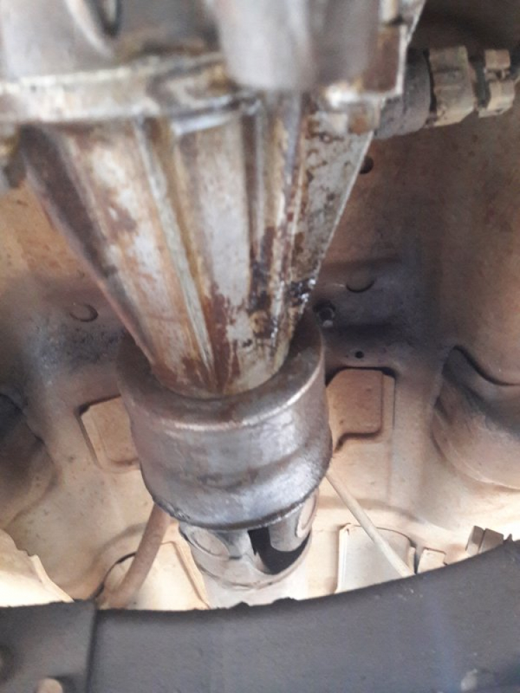

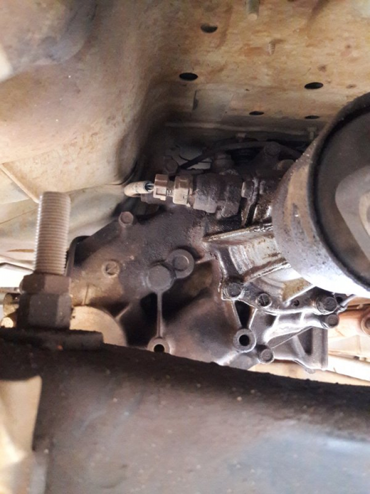

Hôm qua rãnh rỗi em cho con xe lên cầu. Em chui xuống gầm thì thấy có mấy chỗ bị chảy dầu như hình. Không biết có ảnh hưởng gì khôg các bác nhỉ
MITSUBISHI PAJERO 1993-2003:  CHIA SẺ KINH NGHIỆM - RỦ RÊ PHƯỢT PHIẾT
tiện thể các bác cho em hỏi cái Jac cắm trên hình có phải là jac cắm của dây công tơ mét không ạ.
