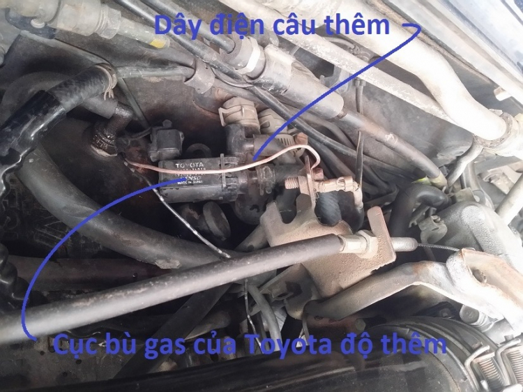

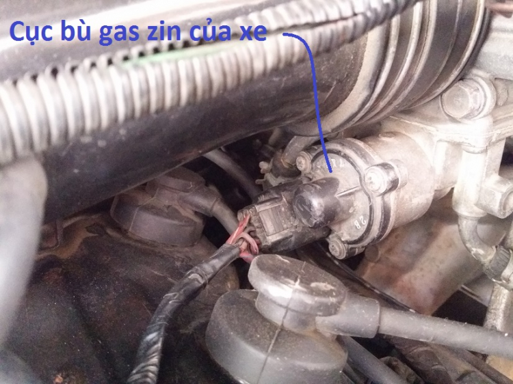

Bữa rồi xe nó gào quá, bữa đi làm về sực nhớ có lần Trung đề cập tới anh Tấn pháp sư nên search cũng ra địa chỉ và xách xe chạy qua luôn; nhờ đó mới biết cái vụ độ lại cục bù gas (vụ này lỡ hẹn xếp kèo với Trung)

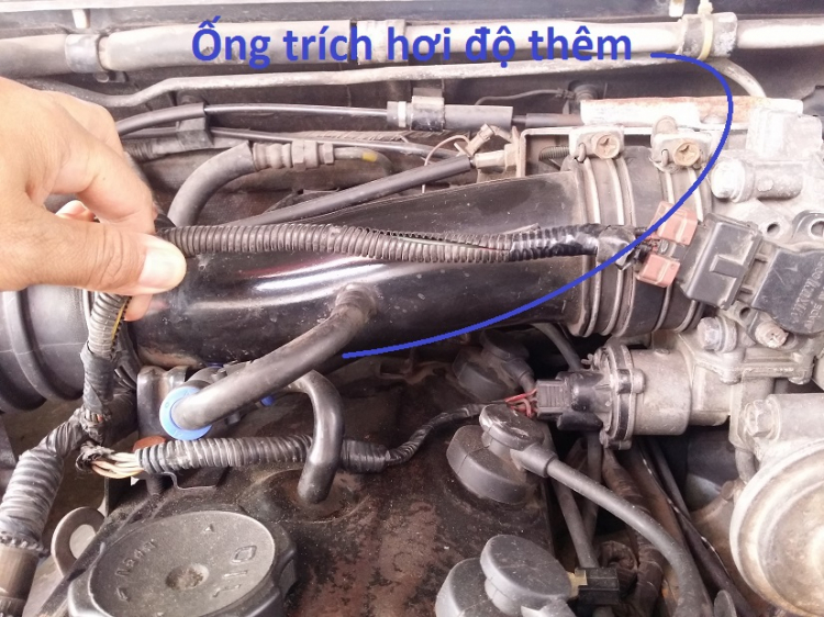

Nhân đó có nhờ ảnh coi vụ này luôn nhưng chắc xe đông quá thành thử chưa đụng tới. Về search tới lui, mở máy coi lại vài lần thì mò ra cái ở post trên, đồng thời phát hiện một cọng dây bị đứt, thế là hàn lại và gas êm ái hơn xưa. Có điều nhìn cái đống dây ngứa mắt quá nên muốn làm lại cho nó chuẩn.
Cục bù gas zin của xe
MITSUBISHI PAJERO 1993-2003:  CHIA SẺ KINH NGHIỆM - RỦ RÊ PHƯỢT PHIẾT
Dây nhợ lòng thòng độ thêm. Sẳn cái hình bên dưới, cái dây bị đứt là nó nằm ngay chổ cục đỏ của bó dây mình đang cầm.
Cục bù gas của Toy và dây điện đi thêm

Ah, cục này có bán, bán riêng cuộn dây hoặc bán nguyên cụm nhe @Tana, hôm rồi A Tấn mua giùm mình cuộn dây hình như 200, nguyên cụm không biết. Ah, nhân tiện hôm rồi em hứa gửi bác nào cuộn dây của em mà em lu bu quá quên mất? Sẳn tiện em hứa bác nào thì nhắc lại em nhe...hehe sorry
Tân chụp nguyên cái cổ họng ga để nhìn rõ hơn dc không?
