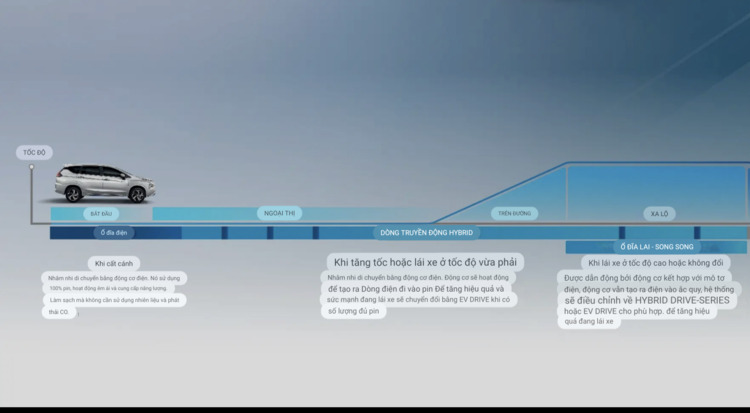

Đây là đồ họa cấu trúc hệ thống Mitsubishi e:Motion trên Xpander HEV. Hoàn toàn không còn hộp số truyền thống mà chỉ còn một bộ Transaxle tích hợp chung với visai cầu trước, trong khi động cơ điện truyền động trực tiếp
Còn đây là chu trình hoạt động. Động cơ điện sẽ hoạt động gần như 100%. Nó tương tự với hệ thống Nissan e: Power trên chiếc Nissan Kícks đang bán tại Việt Nam nhé bác.
Theo như sơ đồ này thì nó khác hoàn toàn với Nissan Kicks mà anh. Con Kicks động cơ xăng phát điện motor chạy. Còn con này vẫn kết hợp hai động cơ để truyền động, giống như đa phần xe hybrid khác. Khi chạy với tốc độ cao thì chủ yếu là động cơ xăng kéo, như thế mới tiết kiệm xăng chứ.
em cũng nghĩ như bác. Đại loại là dùng động cơ điện có (momen xoắn lớn từ lúc đề-pa) để tăng tốc. Khi đạt tốc ổn định rồi thì chuyển qua dùng máy xăng hoặc kết hợp cả 2 để tối ưu tiêu hao năng lượng. Và khi lên tốc cao rồi thì động cơ xăng có thể truyền động 1:1 ra bánh luôn nên không cần đến hộp số cơ khí nữa. Vì vậy nên người ta mới gọi nó là e-CVT.
Còn trên Nissan thì quá trình lôi con xe đi hoàn toàn do mô tơ điện đảm nhiệm, cái máy xăng kèm theo chỉ dùng để sạc pin.
mời bác tham khảo thêm video từ Mitsubishi Motors Thailand:
Hệ thống của Xpander có khác với Nissan Kicks một chút khi hoạt động ở tốc độ cao trên cao tốc, động cơ xăng có hỗ trợ 1 phần cho động cơ điện, còn phần lớn sẽ là động cơ điện hoạt động.

theo những gì em google được thì bộ transaxle bao gồm một hộp chuyển đổi đơn cấp kết hợp một bộ vi-sai cầu trước. Vì vậy không thay đổi tỷ số truyền.
em từng lái thử Nissan Kicks đi về SG - Hồ Tràm thì cũng không đến nỗi uống xăng, chênh lệch giữa nội thành và cao tốc không đáng kể.
Nó là khác hoàn toàn chứ chút gì nữa cụ. X HEV là điện xăng kết hợp, khi chạy tốc độ cao chủ yếu là xăng, điện chỉ hỗ trợ.
Hybrid driving also kicks in when driving at high speeds to run using the engine with assistance from the motor (Figure 3).
