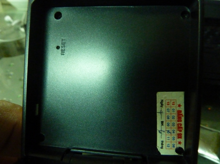

Tem bảo hành
Mò mẫm. Tự sửa camera hành trình
Mở ra cái coai. Sợ gì bố con thèng nào

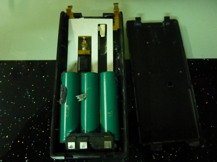

Bắt đầu si nghĩ về cái thằng 3,7V này. Thấy quen quen
Bắt đầu lục lọi đống xà bần. Thế nào chả cóa
Một đống pin bộ đàm
Xem thử 7,2Vol mà 6 cel. Ta sẽ cần 3 viên
Duyệt. Tháo nhanh
Mạch nhiều quá. Đúng là tiền nào của đấy. Máy bộ đàm này dùng 3 năm mới phải thay pin mà chúng nó phải gọi í ới từ sáng đến 22g mới xạc cho ngày hôm sau.
