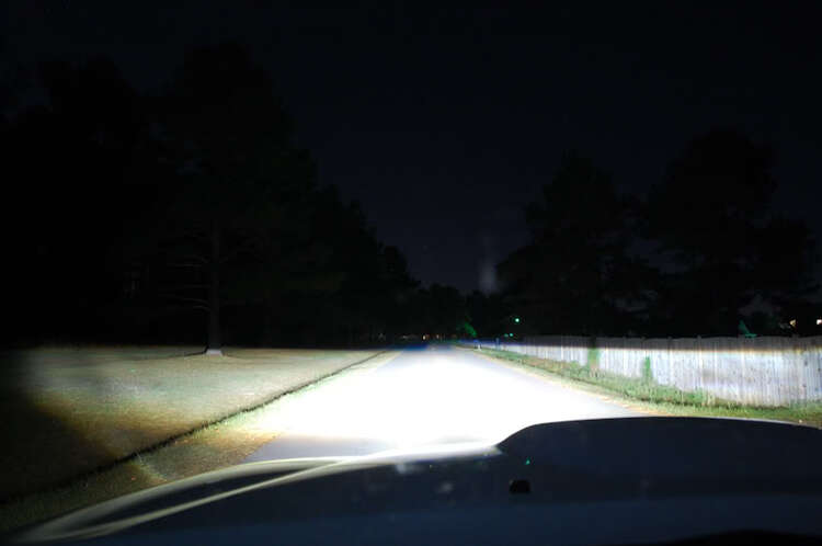

Không phải chữ V mà là mặt cắt hình cánh én, bên trái thấp, bên phải cao lên là có lý đấy, bên trái thấp là để không dọi vào mắt người lái xe đối diện, bên phải cao lên là để tăng khả năng quan sát người cùng chạy cùng chiều phía trước mình, các bác cứ cắt thẳng băng ra thê chưa chắc đã tốt đâu. Nếu nâng cao thì chói mắt người ngược chiều, nếu cho thấp xuống thì phạm vi quan sát cùng chiều phía trước bên phải hạn chế. Cẩn thận không thì đâm phải người cùng chiều các bác ơi .... kekeke
22/11/07
1.002
94
hehe... không phải thế đâu bác ơi, thực tế đường cắt của cái bi-xenon này rất đều, độ cao được giữ đều như vậy đến điểm khá xa nên không ảnh hưởng đến khả năng quan sát xe cùng chiều bên phải đâu bác. Độ phủ rộng cao đến cả dãy nhà bên đường phía phải bác ạ. Tối qua em đì Bình Phước đoạn không có đèn đường, cảm nhận rất rõ điều này và thực sự rất an tâm, không lăn tăn gì cả.

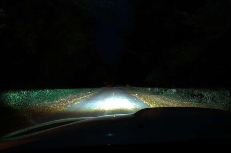

Còn projectors halogen theo xe thì, nó vếch lên đường chéo khá cao, nhưng đến đó là ánh sáng yếu hẳn (độ rộng không có) do đó không hiệu quả hơn halogen là bao bác ạ.
Em chưa có dịp chụp hình thực tế xe em... em mượn tạm cái hình của 1 thành viên bên HIDforums.com (cùng loại bóng và projectors, cùng kiểu setup luôn). Thực tế xe em cũng cho ra như vậy, không khác gì.

Fa thì như thế này, rất đẹp
