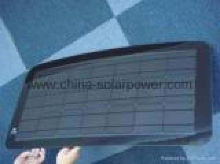

Cửa sổ trời trượt và lật lên:
Mô tả chi tiết công nghệ trên Audi A8L model 2009
Cửa sổ trời có tích hợp tấm pin mặt trời:
Giúp duy trì nguồn điện cho quạt gió và điều hòa không khí khi xe đỗ và giữ cho không gian trong xe mát mẻ trong những ngày hè nóng bức.
@ bác cho em hỏi cái : cái này thì khi xe tắt máy rút chìa khoá , đi ra ngoài nguồn điện vẫn có và khởi động điều hoà hay chỉ là phụ trợ khi xe đã bật chìa khoá điện lên hả bác , nếu mà tắt chìa khoá điện mà vẫn dùng được thì quả là tuyệt vời , xe không bao giờ bị cảnh nóng bức .
Mình trả lời cụ thể như thế này:
Đối với Audi A8L đời 2003: Tuỳ chọn Solar panel Sunroof hồi đó là khoảng 820 USD (tại Mỹ) sẽ nạp điện từ nhiệt lượng của mặt trời chiếu xuống tấm pin trên cửa sổ trời phía cabin trước vào 1 acqui phụ. Ắc quy này sẽ khởi động một quạt gió (Ventilation fan) để khi xe đỗ lâu dưới trời nắng (đương nhiên khi đó tài xế đã tắt điện, rút chìa khoá và vào nhà nghỉ với em út rồi), thì quạt gió sẽ chạy để thông khí ra ngoài.
Đến phiên bản Audi A8 đời 2009: Tuỳ chọn Solar Panel sunroof có giá là 790 USD (Tại Mỹ). Thật ra cũng chỉ làm được đến thế mà thôi. Tức là tấm pin mặt trời này nối với 1 acqui trữ điện trong xe, và chuyển nhiệt lượng của mặt trời chiếu lên tấm pin để nạp vào acquy. Khi xe tắt điện và đỗ dưới trời nắng, acquy sẽ tải điện ra quạt gió để chạy quạt gió làm thông khí từ trong xe ra ngoài.
Tóm lại là tấm pin mặt trời giúp điều hoà nhiệt độ trong xe ngay cả khi xe khoá và đỗ dưới trời nắng. Nhưng nó không khởi động điều hoà (vì nếu khởi động điều hoà trong tình trạng tắt động cơ thì sẽ rất hại điều hoà và hại máy), mà chỉ khởi động quạt thông gió thôi.
Và mình cũng bổ sung thêm một chút là tấm pin mặt trời cũng chẳng phải là phát minh của Audi đâu. Đó là do các nhà sản xuất phụ kiện cung cấp, ở đây là China đấy. Công nghệ cũng không có gì ghê gớm cả. Nếu chúng ta sẵn sàng bỏ tiền, thì xe nào lắp tấm pin mặt trời tích hợp sunroof cũng được mà.
Trademark: Sunnyworld Standard: ISO,CE,IEC,TUV,UL Origin: China Min. Order: 1
Structure: EVA + Slicon Cells + EVA+Glass
The Power of Sunroof: 35W
The dimension of Sunroof: 81.5mmx41mm.
Application: Audi A8.
Reactions: Hoang phat
