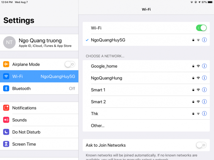

Tải của các thiết bị SMARTHOME rất nhẹ nên yên tâm. Bác vào seting modem để tạo thêm tên . 30 thiết bị smart nên chắc chắn sẽ thường xuyên rớt không ăn lệnh vì ngoài thiết bị smart home còn có các thiết bị smart khác như điện thoại,máy tính bảng,máy tính.
Nhà tôi list ra khoảng gần 100 địa chỉ MAC nên cần phải tạo ra 5 SSID . Mà cũng nên tạo SSID riêng để dễ kiểm tra các thiết bị tại 1 thời điểm có bị rớt mạng không. Ví dụ: loa 1 SSID . Tbi đèn chiếu sáng 1 SSID , các tbi khác 1 SSID. 1 SSID cho sử dụng của gia đình 1 SSID cho khách .
