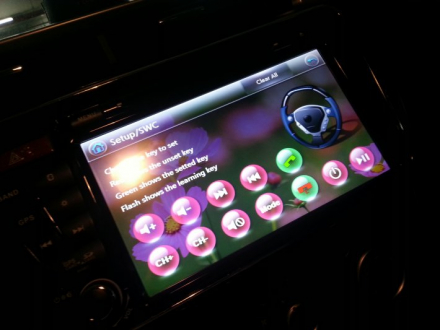

Em lắp DVD hiệu Chtechi. sau khi lắp xong thì 2 nút nghe và từ chối dt trên volang không có tín hiệu và lỗ cắm USB theo xe cũng không xài được mà nối bằng dây khác lòng thòng. Bác có cao kiến nào không? giúp em với.bác lắp cái DVD hiệu gì vại ?
Hình như DVD OEM cho City 2014 là hàng Winstones (HK) vẫn xài đc 2 nút nhận/từ chối cuộc gọi trên vô lăng. Bác thử tìm trong phần Setting xem có phần Steering Control không? Có lẽ cái đầu Chtechi đó của bác không có chức năng học lệnh steering control rùi, chắc chỉ còn cách thay đầu khác thui.Em lắp DVD hiệu Chtechi. sau khi lắp xong thì 2 nút nghe và từ chối dt trên volang không có tín hiệu và lỗ cắm USB theo xe cũng không xài được mà nối bằng dây khác lòng thòng. Bác có cao kiến nào không? giúp em với.
e cũng quan tâm vấn đề này, khi lựa DVD như Kenwood hay Pioneer phải thử trước mới đc
thằng lắp cho mình nó nói là chưa cắm jack. Hiện nay các dây nối qua 2 nút này chưa cắm. muốn cắm thì phải cắt dây kiểm tra, em không đồng ý cắt dây nên chưa kết nối được. nếu biết chắc chắn dây nào thì cắt, không thì cắt nhầm bỏ mẹ.Hình như DVD OEM cho City 2014 là hàng Winstones (HK) vẫn xài đc 2 nút nhận/từ chối cuộc gọi trên vô lăng. Bác thử tìm trong phần Setting xem có phần Steering Control không? Có lẽ cái đầu Chtechi đó của bác không có chức năng học lệnh steering control rùi, chắc chỉ còn cách thay đầu khác thui.
Thằng thợ cứng vãi, đã là hàng DVD OEM là không có vụ đấu dây nhe bác, chỉ xài jack gin. Bên công ty pp đầu Winstones đảm bảo không cắt 1 sợi dây nào hết, cắm jack và xài thui. Chỉ là e không ưng đầu theo xe thui.thằng lắp cho mình nó nói là chưa cắm jack. Hiện nay các dây nối qua 2 nút này chưa cắm. muốn cắm thì phải cắt dây kiểm tra, em không đồng ý cắt dây nên chưa kết nối được. nếu biết chắc chắn dây nào thì cắt, không thì cắt nhầm bỏ mẹ.
Kenwood và JVC bên em pp đều sử dụng được hết bác ahHình như DVD OEM cho City 2014 là hàng Winstones (HK) vẫn xài đc 2 nút nhận/từ chối cuộc gọi trên vô lăng. Bác thử tìm trong phần Setting xem có phần Steering Control không? Có lẽ cái đầu Chtechi đó của bác không có chức năng học lệnh steering control rùi, chắc chỉ còn cách thay đầu khác thui.

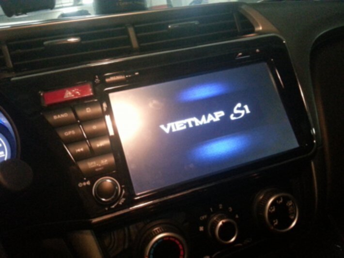

Mot so ban co hoi cai nay. Minh luc truoc cung hoi va sau do gan luon DVD cua Honda. Cung la hang OEM. Gia ca thi luc Noel - Honda khuyen mai goi 10 trieu tien mat + 10 trieu phu kien hoac la 20tr phukien. Em lay goi 20tr va doi ra DVD + dan kinh -het. Khong biet bay gio khuyen mai tot hon or khong con nua. Minh mua xe lan dau, cung khong ranh. luc do nham nham tinh neu gan ben ngoai chac re hon vai trieu. Nen quat cai nay luon.
Nhan xet:
- Am thanh thay cung ok, chua nghe Pioneer or Kenwood nen khong biet thang nay decode thua may thang kia bao nhieu
- Doc duoc file lossless FLAC, mp3, wav, ...doc duoc flac 192kb/24bit luon
- Choi video duoc MP4, DVD, MKV ( chang hieu sao khong co am thanh, chua thu 1 vai mkv khac, do khong co nhu cau xem phim tren xe )
- Ho tro Handfree, nut bam tren volang, luc dienthoai ketnoi blue tooth voi DVD
- load duoc phone book tren dien thoai.
- co GPS, muathe Vietmap ( 1 trieu) ve gan vo chay duoc.

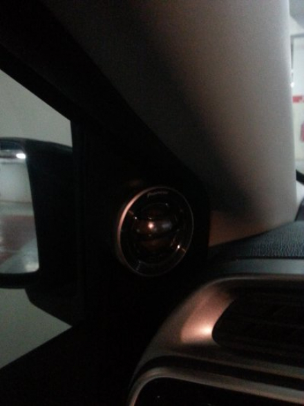

- Em qua Saigon Car Audio, thay loa cua truoc, gan them loa treble + ampli ( toan bo Pioneer) nen amthanh cung kha kha.
Minh nghi neu deal duoc gia thi gan cai nay con khong thi ra ngoai gan OK or gan may dong cao cap hon, co the khong dep bang. 1 phan minh gan cai nay vi luc dau lan dau mua xe, hoi so so, Hang Honda khong bao hanh gi gi do. Sau nay di gan loa, thay thao ra thao vo, thay day, di day dien am am, khong van de gi...Voi lai dien dom trong xe cung don gian. Minh khong dung gi toi may moc la on. It dong chia se voi moi nguoi. Than.

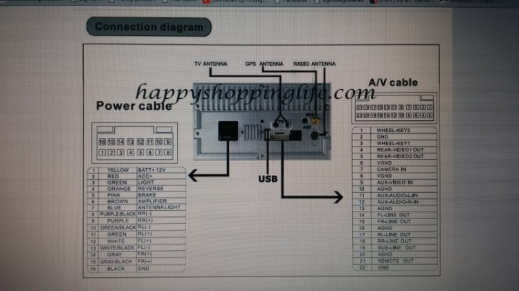

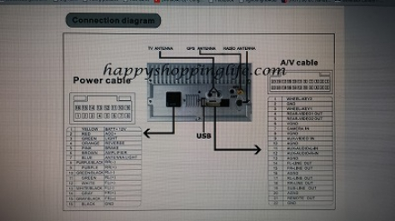

Mình dùng đầu DVD của Highsky, win CE 6.
Có bản đồ đấu dây. Các bạn biết cách chức năng của các dây như thế nào không?

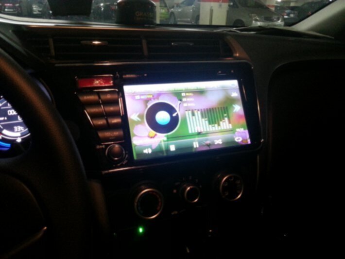

quá đẹp, riêng chức năng trả lời dt em không mấy dùng mà em dùng hẳn cái BT riêng cho em, trả lời DT mà oang oang cả xe đều nghe nhiều khi nó "nhột" lắm bác.
