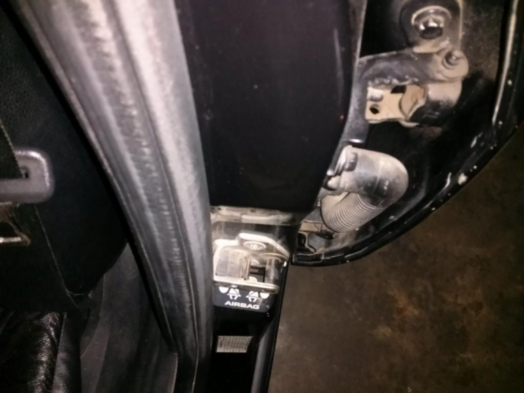

Cảm ơn các bác đã hướng dẫn, em đã tìm ra được đúng cái công tắc bị hỏng ở cửa sau bên tài.
Công tắc nằm ngay ở kế bên móc sắt, phía trên logo seat belt airbag
Thực ra công tắc không bị hỏng hoàn toàn, mà vì lâu ngày nên không nhạy, phải bị ấn vào thật sâu mới kích hoạt
Em dán thêm 1 lớp băng keo 2 mặt (loại bằng mousse dày 1mm) vào thì đóng cửa đã ok.
Em nghĩ là nếu công tắc tèo luôn (chứ không bị 1 phần như em) thì chắc không thể dò ra được, vì mình cứ ấn lần lượt từng cái, mà đèn bào vẫn cứ sáng, chẳng biết cửa nào hư.
