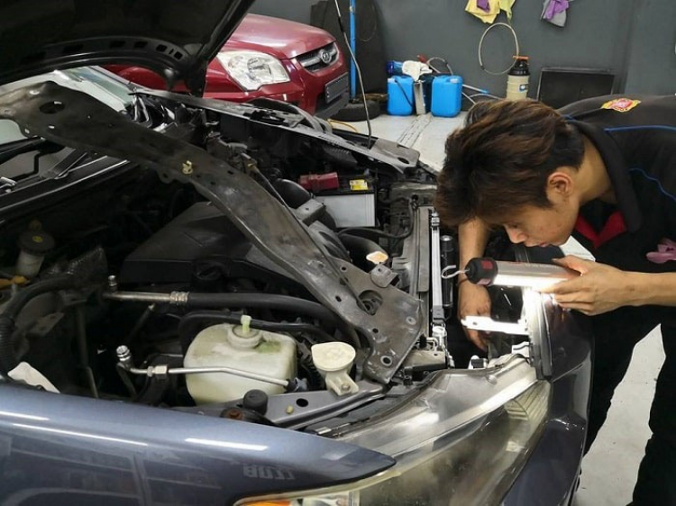

Xe ô tô chạy bao nhiêu km thì phải làm máy?
Theo thông thường, con số lý tưởng và có tính lý thuyết đó là sau quá trình sử dụng, khi xe đã đi được một khoảng đường từ 400 đến 500 ngàn km thì mới cần phải làm máy. Tuy nhiên, để đạt được con số mong đợi này thì người chủ phải sử dụng đúng loại dầu nhớt thích hợp, bảo quản xe đúng cách và thường xuyên bảo hành, kiểm tra và trùng tu xe định kỳ.
Dù vậy, thực tế thì việc làm máy xe có vẻ không được tốt như mức lý tưởng hóa ở lý thuyết trên. Đặc biệt là với điều kiện khí hậu thất thường, nóng ẩm, mưa nhiều như ở nước ta thì điều kiện bảo quản xe tốt đã là một chuyện khó khăn.
Không chỉ vậy, thời gian và số km căn cứ để làm máy còn bị ảnh hưởng rất nhiều bởi địa hình và cách thức di chuyển. Có thể thấy, ở nước ta, đường sá chưa hoàn toàn tốt, có rất nhiều tuyến đường xấu vì vậy đôi khi chỉ cần đi khoảng 200 ngàn km thì chúng ta phải làm máy.
Để có thể biết được thời điểm chính xác thì chúng ta nên kiểm tra và thường xuyên theo dõi cũng như nắm được thói quen di chuyển, địa hình thường xuyên đi của xe để có thể tiến hành làm máy xe tốt và hiệu quả, kịp lúc, đúng thời điểm.
Làm máy xe là một việc khá quan trọng, là một sự đại trùng tu lại máy móc, vì vậy thời điểm nào để làm máy cũng rất quan trọng để có thể khai thác hết khả năng phục vụ của xe mà vẫn đảm bảo kịp thời tân trang giúp xe nâng cao chất lượng và tuổi thọ.
