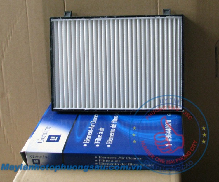

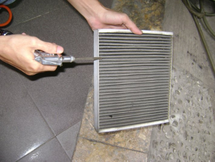

Để máy lạnh hoạt động tốt, giảm bớt ô nhiễm trong khoang xe cần phải vệ sinh thường xuyên cái lọc gió. Theo hướng dẫn của GM thì 10.000km nên thay cái mới. Tuy nhiên, do môi trường ở Việt Nam rất nhiều bụi bẩn, thì khoảng 5000km gió ở các cửa máy lạnh bắt đầu yếu đi so với trước, chứng tỏ lọc gió đã bị bám bẩn rất nhiều. Ta nên tháo ra dùng vòi khí nén xịt sạch bụi, sau đó đem đi phơi nắng khoảng 2h, xịt khí nén lần nữa rồi lắp lại. Đến 10.000km thì thay cái mới.
Những việc này rất đơn giản, ta có thể làm ở nhà gọi là có tí lao động cho vinh quang.View attachment 443157

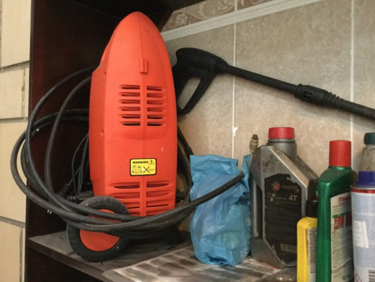

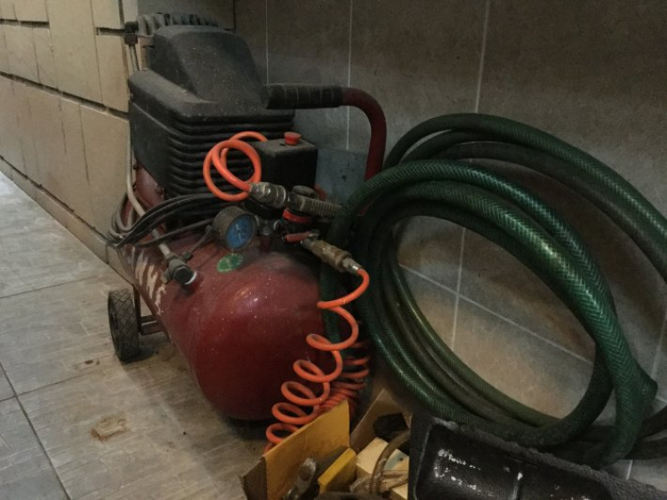

2 Vật dụng cần phải mua khi có xe hơi.
- Bơm cao áp dùng rửa xe và làm sạch dàn khung gầm, ống bô.
- Máy nén khí, chủ động trong việc bơm bánh xe luôn đủ áp suất theo quy định của nhà sản xuất, thổi khô nước sau khi rửa xe...

Bác chủ đồ chơi đầy đủ quá.
Em thì có cái máy hút bụi cầm tay + cái bơm đạp cơm 2 ống mua trong Metro.
Qua năm xây nhà sắm mấy món nhét dưới hầm cho giống bác chủ kaka.

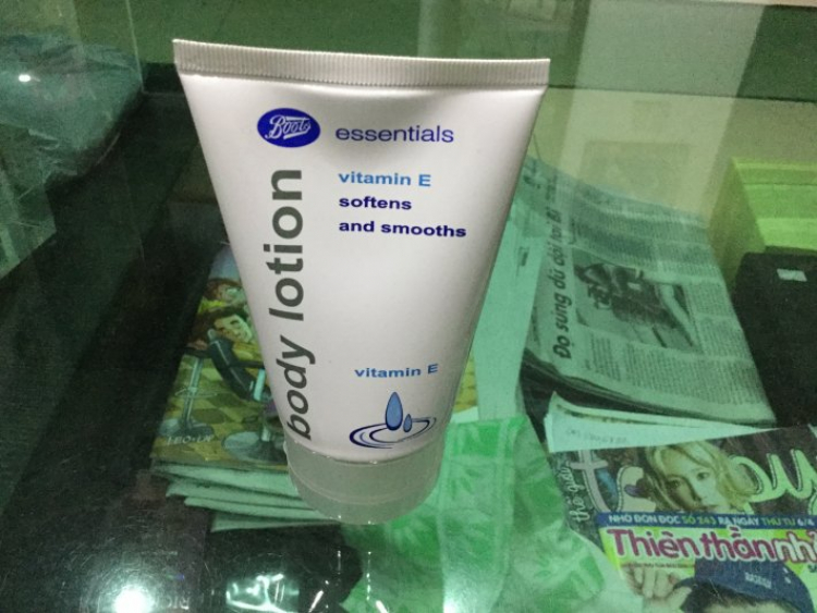

Ngày nay đa phần các dòng xe thường thường bậc trung như CAP cũng đã được trang bị dàn ghế da tốt. Do môi trường hoạt động ở ngoài đường và tiếp xúc với cơ thể con người, nên một thời gian ghế da sẽ bị bám bụi và mồ hôi của con người có thể gây ra một số loại mùi khó chịu, nên việc làm vệ sinh cho dàn ghế này cũng cần phải quan tâm.
Xe của em dùng cho gia đình nên cũng ít dơ nên khoảng 6 tháng em mới làm vệ sinh 1 lần.
Đầu tiên lấy 1 ca nước pha với 1 ly nhỏ dung dịch nước rửa chén, quậy đều cho đến khi nổi bọt. Nhúng 1 chiếc khăn sạch vào ca nước này rồi vắt ráo nước sau đó chịu khó chà sạch trên các bề mặt da của ghế, khi thấy khăn đã bám đen thì đem khăn đi giặt rồi nhúng vào ca nước nói trên chà tiếp.Khi các bề mặt da đã sạch thì dùng một chiếc khăn khác nhúng nước sạch vắt khô lau toàn bộ mặt da khoảng 2 lần để làm sạch chất tẩy của nước rửa chén. Khoảng 1h sau, khi bề mặt da đã khô ráo thì phủ lên bề mặt da 1 lớp kem dưỡng da rồi lau khô. ( Bà cả nhà em xài kem dưỡng da loại gì thì em cho nó xài loại đó) Nói không phải khoe, con CAP nhà em đã 9 năm tuổi nhưng dàn ghế chưa có một vết trầy hoặc nứt. Tự chăm sóc vợ 2 của mình cho nó ra mồ hôi các bác ạ.
Em xài hủ kem này để dưỡng da cho nó nè, da người còn dưỡng được huống chi da bò...

Khiếp! lấy kem dưỡng da người đem dưỡng da ghế được luôn hở bác?

Ặc, chủ thớt sang wá, mình thì dùng dưỡng da của Sonax thôi, chứ lấy kem dưỡng của bà cả cho bà hai dùng thì có nước ngủ chay cả tháng
