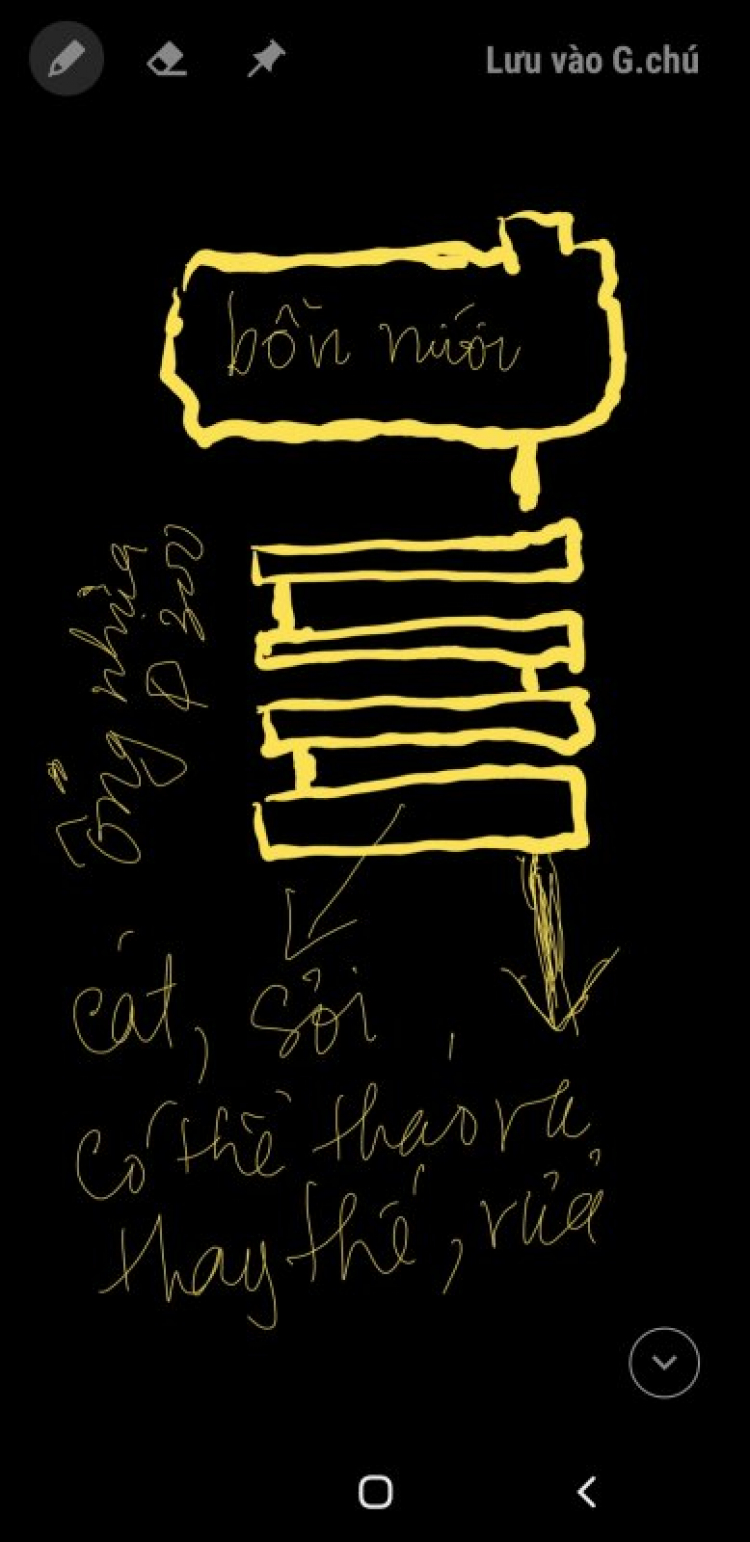

Quan trọng nhất là luôn có lớp nước mặt, để:
Tạo kết tủa phèn ( nước tiếp xúc vs ko khí mới đóng váng phèn).
Tạo lớp lọc vi sinh mặt
Nước bơm lên ko bị xói lở bề mặt cát ở trên, làm thâm nhập chất bẩn xuống cát nhanh hơn
Sau vài ba tuần cạo lớp màn bỏ 1 lần, cạo 3-4 lần thì bù 1 lớp cát, nên lớp dưới có thể xài đến 1 năm

Làm hệ thống như mấy cơ sở làm nước đá thời trước ấy:
1. Khoan giếng dù có gần nguồn nước vì nước tầng sâu đã được lọc tự nhiên 1 phần.
2. Làm hệ thống rửa phèn hay nhiễm sắt (nếu nước bị nhiễm) qua giàn “phơi” từ chuyên môn mình quên rồi, (cái giàn mà bơm nước lên cao qua 1 cái vỉ sắt đục lỗ cho nước rơi tự nhiên xuống dưới với mục đích cho nước tiếp xúc nhiều với không khí để phèn hay sắt (chủ yếu là sắt) kết tủa.
3. Nếu muốn sạch nữa thì dùng hệ thống lọc đá, cát, than hoặc hệ thống lọc chuyên dùng.

Nước sông ==> Lắng ===> Lọc
Lắng: dùng phèn nhôm (phèn chua), liều lượng điều chỉnh tùy thời điểm nước sông đục nhiều hay ít, nếu quá liều nước có vị chát (cái này bà con nông dân vẫn hay dùng)
Nên thiết kế bể lắng có rốn xả cặn, như ông bà xưa mỗi lần xúc lu nghiêng cả cái thì cực lắm
Lọc: dùng cột lọc thô là đủ ( dưới cùng sỏi lớn, sỏi nhỏ, cát lớn, cát nhỏ & trên cùng là lớp than)
Lọc phải thiết kế đường xả đáy (drain), hệ thống van rửa ngược (backwash), rửa xuôi (wash) tầng suất tùy thuộc mức độ ô nhiễm làm tắc lọc
(có thể kết hợp bơm cấp dung làm bơm rửa luôn)
