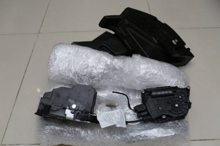

Cửa hít đã về mà chưa có thời gian gắn!

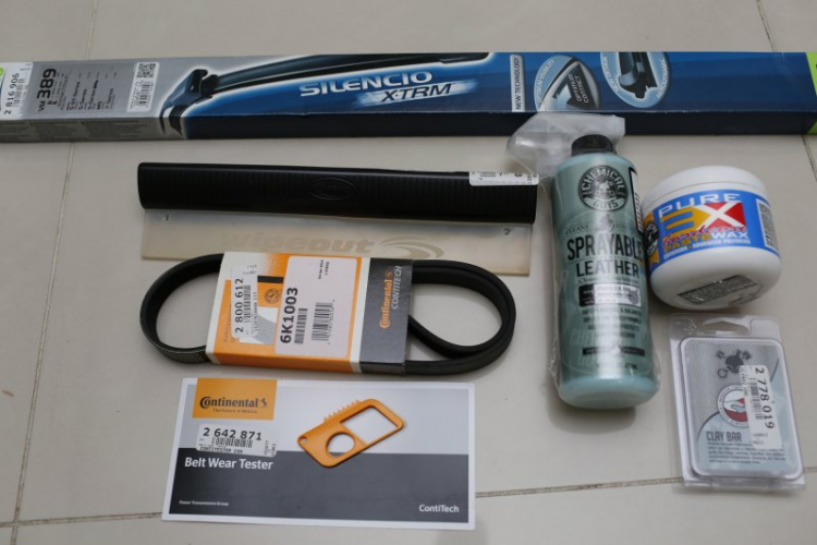

Mấy món linh linh mua thủ sẵn cho xe: dây cu roa, miếng tool kiểm tra độ mòn dây cu roa, cây gạt mưa, cây gạt nước sau khi rửa xe, wax sơn và dưỡng da nội thất Chemical guys...shop cho nó còn hơn shop cho mình :mad::mad::mad:

Phần tiếp theo là option soft close - cửa hít
Clip option cửa hít

Đúng rồi, là các xe dòng coupe, cửa kg khung đó Cubi. Còn cửa có khung thì nó cố định.

Bác moon cho em hỏi gắn cửa hít có đi dây nhiều không Bác? Lấy nguồn trong cửa luôn hay ở ngoài ? Mà nếu lấy nguồn ở ngoài thì làm sao Bác cho dây vào 4 cửa được?
