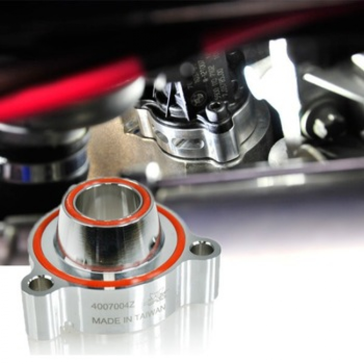

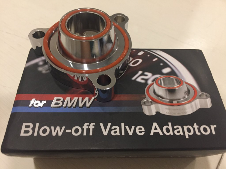

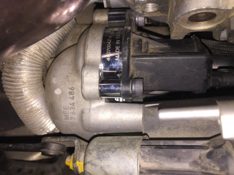

1. Cục adapter cho Blow off van - hay gọi cục xì cũng được.
Nâng cấp BMW  520i
Nâng cấp BMW  520i

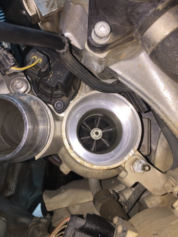

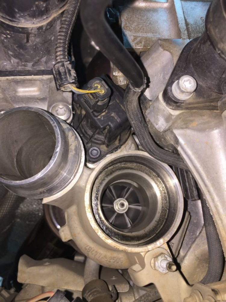

Gắn cục này nhỏ xíu mà chua phết, nó rất khó gắn vì rất chật hẹp để tháo và lắp - Nhân tiện kiểm tra luôn turbo
Turbo tình trạng còn rất khá, không có nhiều nhớt bị đọng hay xì, một ít nhớt là hệ quả của ống hút từ tách nhớt xuống là điều đương nhiên, mức độ ít, kg bị đọng hay chảy ra khỏi ống hút.
Ống nạp thì khô rang như ngói :D:D
Nâng cấp BMW  520i
Vệ sinh tí rồi ráp lại

Còn đây là vị trí cục adapter
Nâng cấp BMW  520i
Gắn xong thì xe cho ra tiếng xì khá rõ tuy kg to bằng các BOV độ khác, nhưng nghe rất rõ - noticeable!

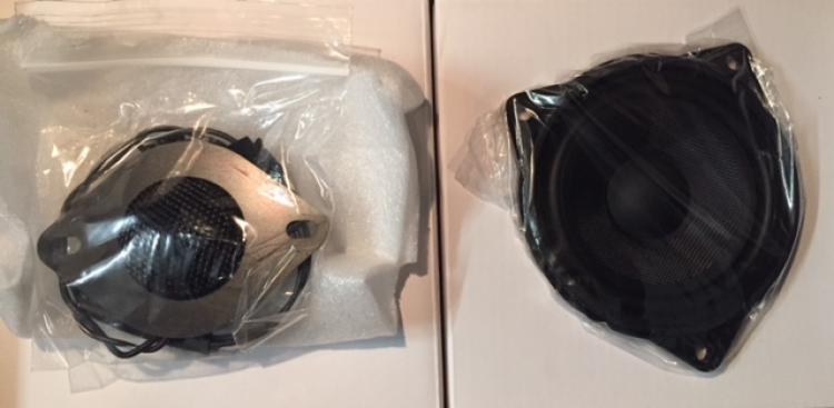

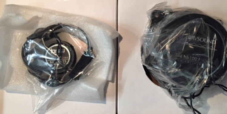

2. Mua 3 bộ treb + trung cho hai loa sau và loa center hiệu BAV sound
Nâng cấp BMW  520i
Nâng cấp BMW  520i
Nâng cấp BMW  520i
Chưa gắn!

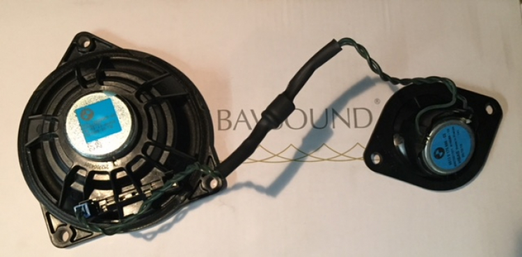

Do xe em chỉ lên bộ Focal phía trước 4 loa cửa trước và 2 sub cho ghế trước nên phía sau chỉ dùng loa stock, để cải thiện em mua bộ BAV sound thiết kế cho xe BMW series 5 phía sau và center.
Nhìn củ loa cũng thấy chất rồi
So sánh stock và BAV
Loa stock
Loa BAV
Loa center
Âm thanh phía sau cải thiện rất chi tiết.

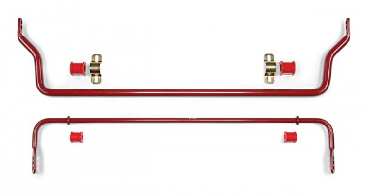

2. Update phần nâng cấp thanh giằng dưới trước và sau - sway bars hiệu Eibach của Đức:
Hàng về, năng kinh khủng
Cao su bushing đi kèm, rất chất lượng, cứng và nặng
Nặng 11kg so với 4.5kg của hàng stock chưa kể bushing
Hàng nhìn rất chất
Thanh trước phi 30mm so với 20mm của stock
Thanh sau phi 20mm so với 10mm của stock
Lên xe phía trước:
Phía sau:
Gắn xong làm thử vài vòng cảm nhận thì thấy quá tuyệt vời, như đang chạy một chiếc xe hoàn toàn khác với độ cân bằng cực tốt, độ chòng chành bớt khá nhiều, vào của cực kỳ ngọt và không có cảm giác nghiên nhiều như trước khi gắn - em cũng thực sự ngạc nhiên với hiệu quả mang lại ngoài mong đợi!
