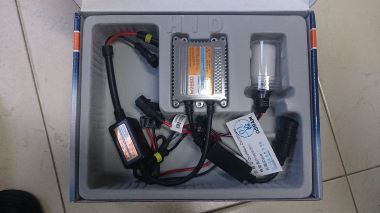

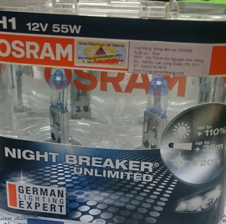

Đèn theo xe Cap rất yếu chứ sáng gì, nhất là đèn cos
Mình đã thay bóng như sau :
Pha H1 : Thay bóng Halogen tăng sáng NBU Osram
Cos H7: Do xe đã có Projector rồi, nên chỉ thay bóng Osram Xenon H7 4200K
Giá từ đầu năm 2016View attachment 615066 View attachment 615067 View attachment 615070
em thắc mắc chút : sao đèn Pha bác không dùng Led ? Halogen tăng sáng có cải thiện nhiều không ? Halogen em nghe nói tỏa nhiệt nhiều, lâu ngày chóa và bi bị xuống cấp, có đúng không bác ?
Chi phí trên là bao gồm lắp đặt cân chỉnh chưa bác ?
-Chi phí trên chưa có tiền công lắp đặt, mua bóng đèn rồi mang đến gara để lắp, mình lắp ở gara Vui Q12 200K tiền công
-Lắp như cách của mình thì không cân chỉnh gì cả - chỉ thay bóng vào thôi, đúng tiêu cự như đèn gốc nguyên bản ban đầu.
- Đèn tăng sáng công suất cũng 55W bằng với công suất đèn nguyên bản ban đầu thôi, nhưng tăng độ sáng và chiếu xa hơn đèn pha gốc và mình sử dụng đèn pha cũng rất ít- chủ yếu thường xuyên là cos nên không lo lắng vụ xuống cấp chóa
-Mình cũng xem nhiều review của anh em OF về vụ này, mình theo trường phái : Pha sử dụng xenon + cos sử dụng xenon, tuy nhiên Pha xenon thì phải độ đẽo gắn projector... mình không muốn độ đẽo kiểu này, và ở thời điểm mình lắp thì hỏi Led là loại Lumileds (các nơi bán quảng cáo là của Philips tuy nhiên mình tìm thông tin ở Philips thì Philips không sản xuất loại lumileds này- có lẽ là của Tung của ) giá cũng khá cao 2.2 tr, nghe nói hiện nay có loại Led chính hãng Philips giá 4 triệu mà cũng chỉ có ở một số loại chân bóng đèn thôi !
hơn nữa cos đã xenon- ánh sáng trắng rồi thì pha nên sử dụng ánh sáng vàng ( halogen) để đi khi trời mưa, sương mù
