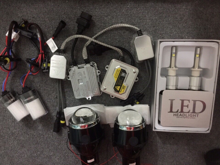

Mình đã thay bóng như sau :
Pha H1 : Thay bóng Halogen tăng sáng NBU Osram
Cos H7: Do xe đã có Projector rồi, nên chỉ thay bóng Osram Xenon H7 4200K
Giá từ đầu năm 2016View attachment 615066 View attachment 615067 View attachment 615070
Bóng H1 cho đèn pha, chỉ thay bóng tăng sáng, ko đục đẽo gì, dùng với chóa zin, 250k/1 hả bác? Hiệu quả rõ nét ko bác?

Em thì thích tự mình DIY. Pha Led H1 6000k, Cos xenon H7 4300k, Bi gầm + xenon H11 3000k. Hàng về kích thích lắm mà chưa có thời gian lên Các cụ ơi.

Pha Led H1 bác mua ở đâu, bao nhiêu 1 cặp, có phải cân chỉnh khi gắn không ?
Ship aliexpress về cụ ơi. giá thì rất rẻ Cụ à. Led R3 H1 5500lm. còn lắp cuối tuần này Em mới về sai gòn mới lắp dc.

Ý em muốn hỏi là nếu gắn Pha Led thì có phải cân chỉnh gì phức tạp không ( để không làm chói mắt xe ngược chiều ), vì nếu thay bóng Pha tăng sáng như bác [BCOLOR=#ffffff]liem202ee[/BCOLOR] ở trên làm thì đơn giản hơn, chỉ mang ra gara rồi thay bóng thôi

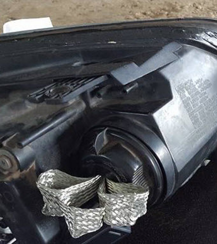

Phải làm động tác duy nhất là khoan một lổ để đưa tản nhiệt ra ngoài. Pha thì bác sài đèn j nó cũng chóa mắt do bản chất nó là đèn pha nó pha thẳng mà. Nên H1 led Chỉ dùng đá pha thôi. Đèn Led ánh sáng tóe loe nên lắp bi Em cảm giác không gôm và cắt như xenon . Còn Cos Em chơi xenon có Bi theo nên bóng xenon gôm ánh sáng cắt đẹp không chối mắt.
