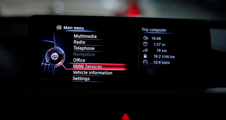

Sau khi coding, em dùng thêm đc một số chức năng sau:

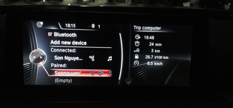

Nghe nhạc qua bluethooth
Nâng cấp hệ thống iDrive NBT cho 320i F30

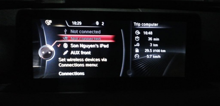

Connect với 2 thiết bị qua bluetooth

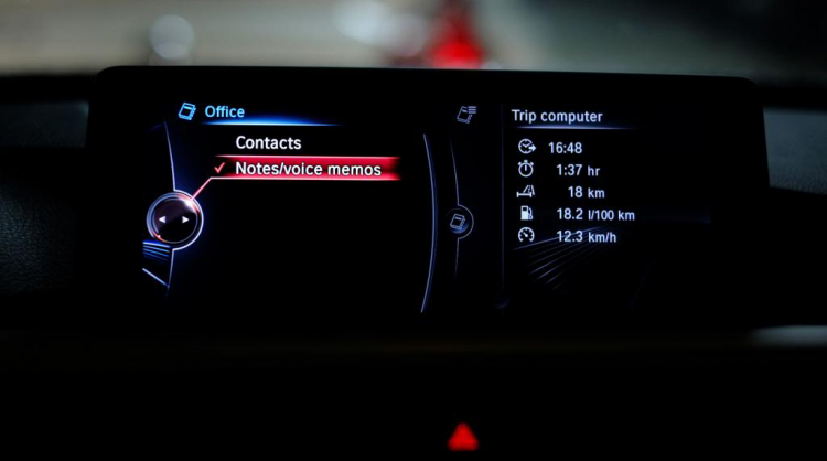

Office với chức năng ghi Voice note, sau đó email hoặc copy vào USB

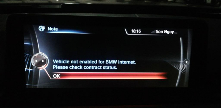

Vẫn chưa vào đc Internet, nghiên cứu thì số Vin xe em chưa có Wifi antenna...lại phải tốn tiền mua nữa..:)
