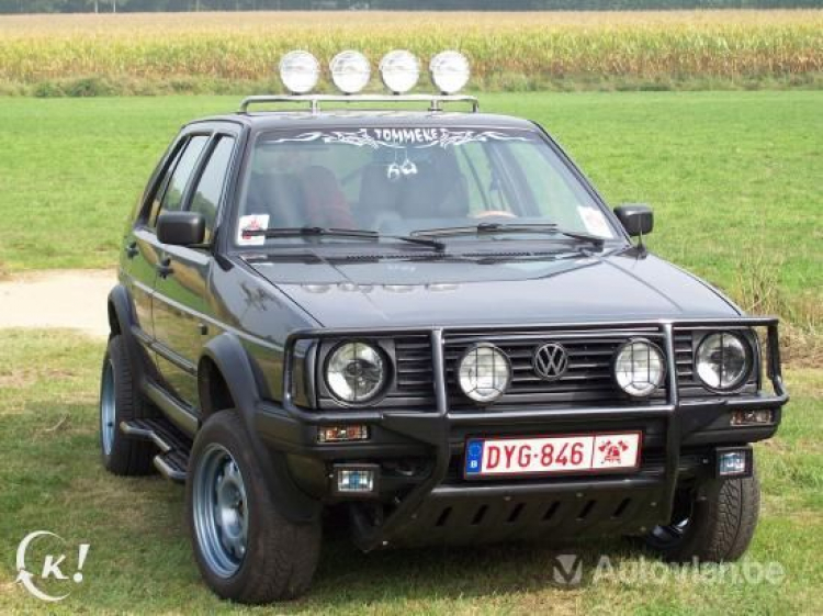

Chào các bác. Em mới tham gia diễn đàn mong các bác chỉi dẫn. Em mới siu tầm được con xe vw golf mk2, là dòng hatbach 5 cửa. Em đang muốn độ nâng cao gầm khoảng sáng thêm 10-12cm nữa giống như con golf contry cùng phom như nhau.
Em sẽ hạ chiều cao của cao su chân máy, tìm. 4 cây phuộc nhún có chiều cao hoen phuộc cũ của mk2 khoảng 5cm. Tiện may ơ để tăng khoảng các chiều ngang trục lên 3-4cm, nâng mâm lên, sau khi tính toán khoảng sáng gầm ce sẽ đạt so với nguyên bản tùe 12-15cm. Các bác cho em tú ý kiến ạ.
