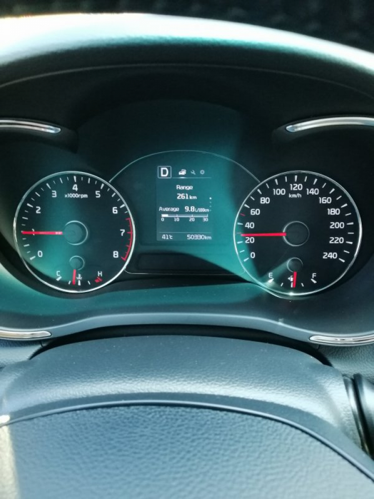

Hiện tượng này có không vậy các anh? Chiều nay ngồi trong xe chờ người nhà, nóng quá nên mở máy lạnh hết cỡ, garanti khoảng 850, lâu lâu vòng tua lại vọt lên để bù ga, không rõ lý do, có phải do máy lạnh không các anh?
Ko phải là do ko kéo ml nổi.
Mà là tăng vòng quay để dynamo bù cho tiêu hao dòng điện..
Những lúc nó tăng lên ngưỡng gần 1000v bác chỉ cần giảm nấc quạt xuống là xe tự hạ vòng quay.
* lưu ý là xe càng xài nhiều thiết bị điện thì càng phải bù tải.
