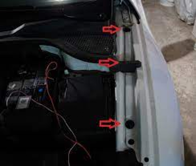

2018-04-18-14-28-24-1pp8-c4aw010dq0-vibrations-du-capot-moteur-pdf-adobe-acrobat-reader-dc-red.jpg
trước nhất bạn xem 2 nút cao su ở 2 bên nếu như nó cao hay thấp, cứ xoay và thử đến khi nó phẳng
nó là cục cao su, nằm 2 bên hông, có răng vặn lên xuống
Trong trường hợp méo 2 bên thì phải chỉnh qua
vNybZlp8b0-uOmv962_OLo_KAh67eTgjRLaU7EVTxZs9RIcVFsXaER_kb3OWX_yAzNJFHjmLHltanaGCGYnLiZz88-w2_eMoopaxxn25hn5dL84v
chỉnh những mép bản lề của capôt xe (cái nầy thì cần có đồ nghề chìa khoá 10,8 gì đó)
Nếu các dè 2 bên của bạn không hàn (kiểu ford là thua) thì chỉnh qua các ốc dè
Mở các con ốc dè và chỉnh từ từ
Trừ khi xe bạn bị tai nạn nặng thì phải sửa trước khi chỉnh nhé ....
Kiểm tra cảm biến capôt nếu có .... và có thể chỉnh khoá capôt
chỉnh cao thấp khoá trung tâm nếu cần thiết và nếu có phần chỉnh nầy (thường thì không)
bạn có thể chỉnh khoá trung tâm cao hay thấp, cái nầy nằm ở capôt (và kiểu nầy thường có) thay vì chỉnh ở dưới khoá capôt
f45hptGqmn-Fjs3nnFO0TFGTrg7fz4MsolyKzQuuU8xT_E_H9hGU-6FdyaL1pXnuZFlXm7nqWJLcBqP3a5kmWNL_Sgc7-sj2PuHv4DNZS1zy6p4wULkxCvdsiPw
Đây là những điểm để bạn chỉnh, có thể để mấy miếng chận cao su (giấy) để lấy độ hở lý tưởng nhất.
Tùy nặng hay nhẹ, thường bị là 2 cái hình đầu tiên (nếu không tai nạn) do đóng mở thường xuyên làm mòn cao su , chỉ cần chỉnh là xong
Nhớ kiểm tra bằng cách đè 2 bên capot xem có vừa đủ cứng chưa
Tiện kiểm tra 1(2) cái ống ... hơi chống của capôt nếu có .... nếu không thì thôi
View attachment 2459910 Mở các con ốc dè và chỉnh từ từ
