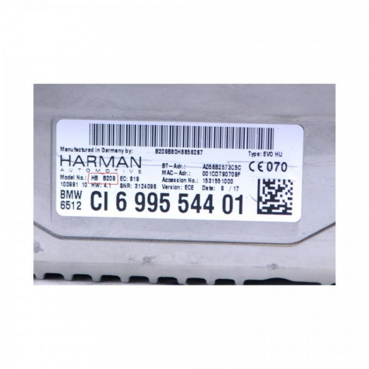

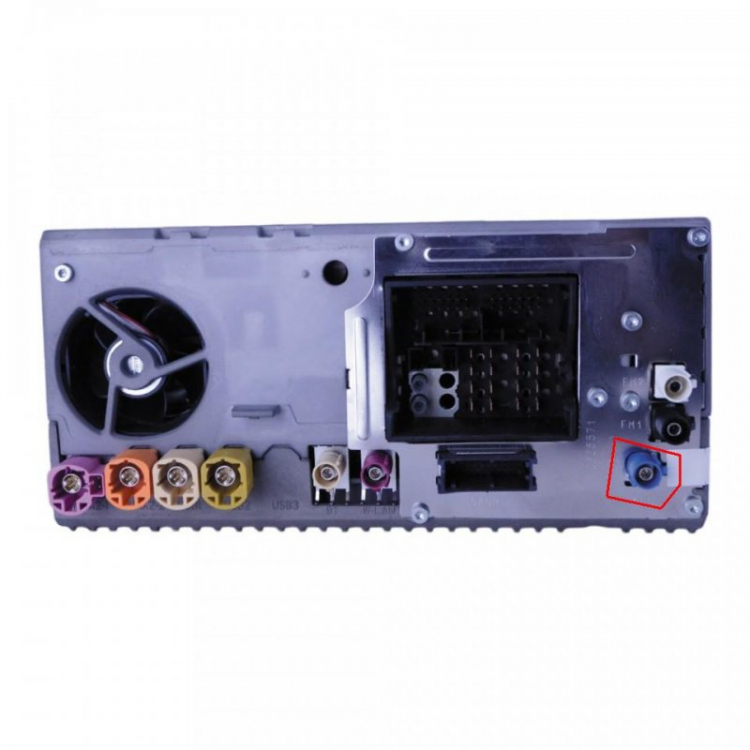

Hoàn thành tiếp Giọng nói Trên NBT EVO, cập nhật Số DT trong ConnectedDriver, Lắp hoàn chỉnh và cập nhật Lịch sử bảo trì trong NBTEVO.
1./Giọng nói mặt định tiếng Anh, nhưng thích tiếng việt thì kết nối 3G điện thoại rồi kết nối Bluetouch với xe, nhấn giữ 3 giây nút giọng nói trên vô lăng là nó xài giọng nói bằng google tiếng Việt
https://drive.google.com/file/d/1AtAp25CP1EZySN5dy1lKoVQs3rPQCU5C/view?usp=sharing
https://drive.google.com/file/d/1vlRG53EZePV45Q72U_cwQD3cX828NMXD/view?usp=sharing
2./ Do NBTevo mua ở Polanl ( ebay.com) nên trong ConnectedDriver tất cả số ĐT nước ngoài vì thế nghiên cứu thay đổi thành ĐT ở Việt Nam mình cho đẹp
https://drive.google.com/file/d/1fpPTJoGDeqvyUvl5M5FaitnbU4-n--UK/view?usp=sharing
3./ Cái Lịch sử bảo trì trước khi gắn NBT EVO mình có sẳn, Khi gắn NBT EVO nó mất. Khi đi bảo trì thay nhớt và thay dầu thắng Đại lí Cập nhật lại giùm mình.
https://drive.google.com/file/d/1SWgJFfzhgPVbffmM92URQswnQPrNKekM/view?usp=sharing

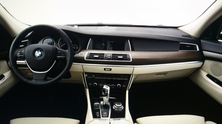

Xe em F07 gắn được không bác?
F07 gắn NBT evo + file bin + giảm áp nếu sử dụng màn hình theo xe. Màn hình touch G11 cũng ok như gắn vô vừa không thì phải xem lại. Tôi tự làm xe của tôi F10. Bạn có thể chụp F07 tôi xem thử.
Reactions: 56N1444
20/6/17
658
1.120
47
Nếu xe bác giống hình này thì cũng giống F10 của tôiView attachment 1846905
Bác cho hỏi, mình muốn gắn cho X6 E71, mình định mua của Bimmerretrofit nbt evo id6 E71 kit, tụi nó sẽ code cho mình ở bển, về đây cần code chút nữa qua cổng COMM A. Bác có kinh nghiệm để install cái này thì cho mình hỏi khi order vê Bác set up tính công được không ạ? cảm ơn Bác
