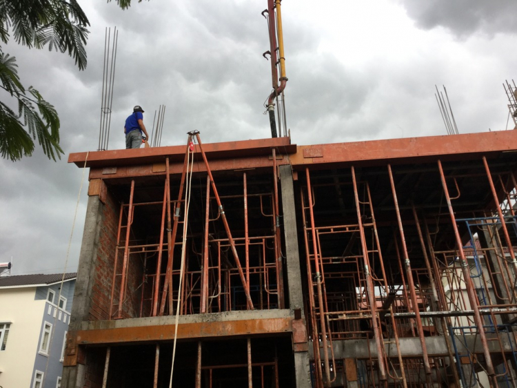

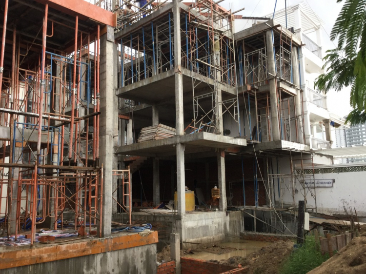

Người ta làm xây dựng,toàn ngồi mát an bát vàng
- mình làm xay dựng,suốt ngày lăn lộn ngoài công trình
chắc số phận đã an bài
+ thi công xây dựng nhà phố,biệt thự
+ cung cấp dịch vụ giám sát thi công xây dựng
lh : cty xây dựng Đất Nam
đt 0982118001 trung email : [email protected]
Nên sử dụng bê tông tươi hay bê tông trộn tại công trình
