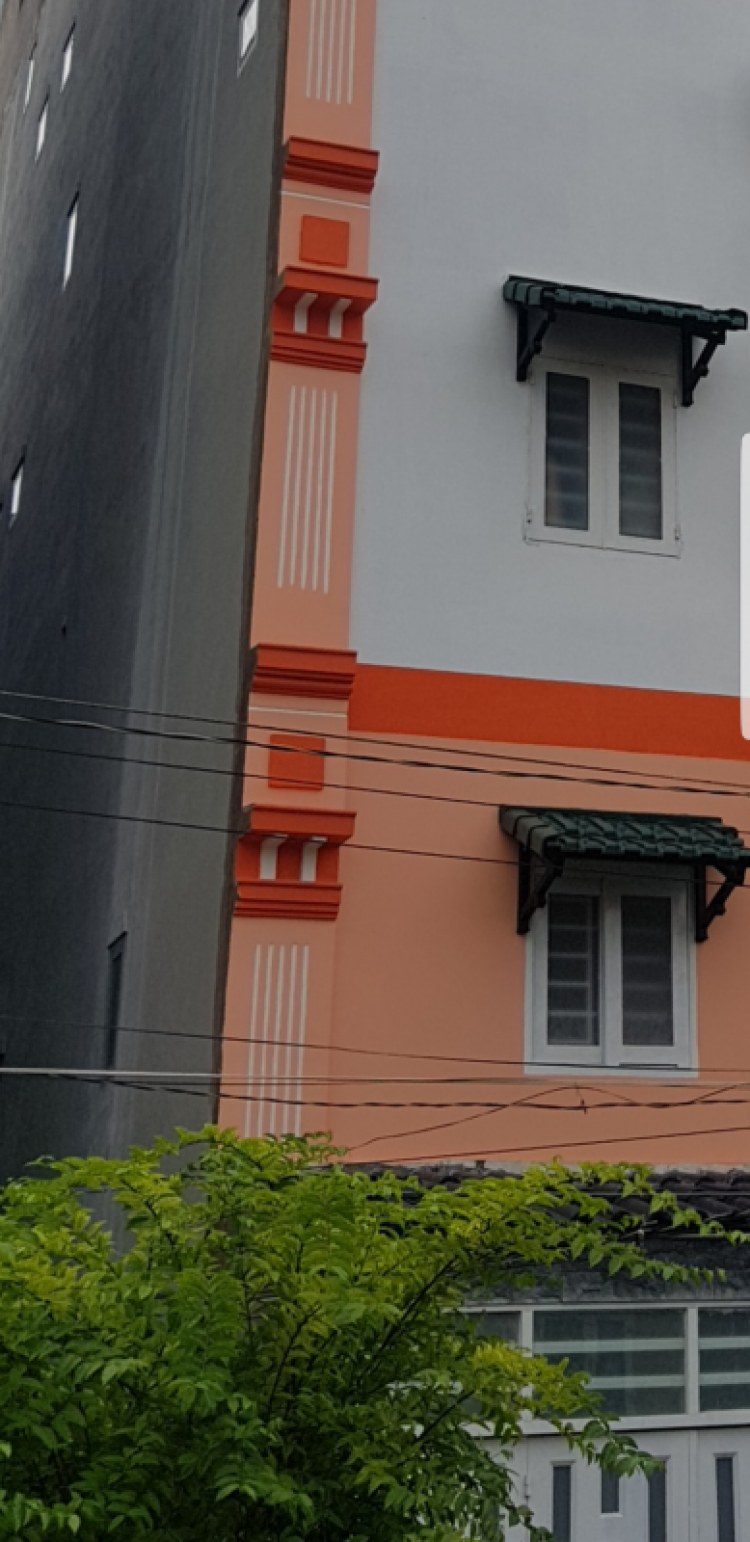

Xây gạch kiếng thì sao ? Dạng lấy sáng chứ ko lấy gió, ko mở đc, ko nhìn ko quăng rác
Nhà trọ cần lần lắm ánh sáng tự nhiên
Theo quy định trong Quy chuẩn xây dựng thì gạch kính được. Khung kính chết không được.

Em nghĩ chuyện nhà mình xây thì tính toán sao, thiết kế sao cho mình thông thoáng trong phạm vi nhà mình đừng làm phiền người khác. Sao không làm giếng trời trong nhà luôn lại phải trổ cửa qua nhà người ta mới cam tâm. Vậy có phải là tham lam ko?

Khung kiếng không mở
Mình đã thử khung kiếng rồi, bắt gắn chết
Thế là gắn xong, ở 1 thời gian phải khoan lỗ nhỏ cỡ ngón tay
Phòng trọ cần lắm 1 miếng gió tự nhiên
Có thông thoáng chút cũng không cho
Nếu nhà ở thì nói gì,
nhà trọ/ks họ còn lấp luôn ô mật độ và thông tầng lửng thì diện tích đâu mà chừa giếng trời
Ko cho anh, nhưng mình xử lý gió bên trên
Cho tô tường, ko cho trét bê, ko cho sơn luôn
Hẻm hông dài 20m, rộng 2m chỉ là lối đi vào nhà họ phía trong mà khó dữ, ko phải mở cửa sổ hay nhìn thấy gì hết, ô kiếng cũng ko cho giờ em phải tháo ra, gắn gạch kiếng vào
