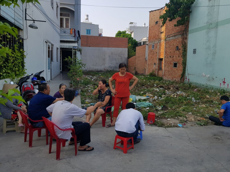

Vụ trổ cửa, cho mượn đường đối với SG này thì xin can mấy anh
Sẽ tạo hậu quả lâu dài to lớn cho chủ sau và cả nhà nước ăn ở không đi xử lý mấy vụ thưa kiện, chửi bới, giận hờn và xiên nhau
Hình minh quạ 1 vụ họp tổ dân phố để bàn xử lý 1 nhà hàng xóm phía trong bắt nhà phía trước phải bít cửa đi, cửa sổ mở ra lối đi chung (hay riêng gì gì đó do ông nội trên quận cấp sổ sai)
Ông chủ đầu nậu xây nhà, tách làm 2 căn dễ xây dể bán, chừa hẻm 2m vào nhà phía trong, nhà phía trước có mở cửa đi + cửa sổ cho thoáng và dễ bán (2 mặt) nhưng sau 1 thời gian mua đi bán lại tới đời F2-F3 bắt đầu có chuyện...
