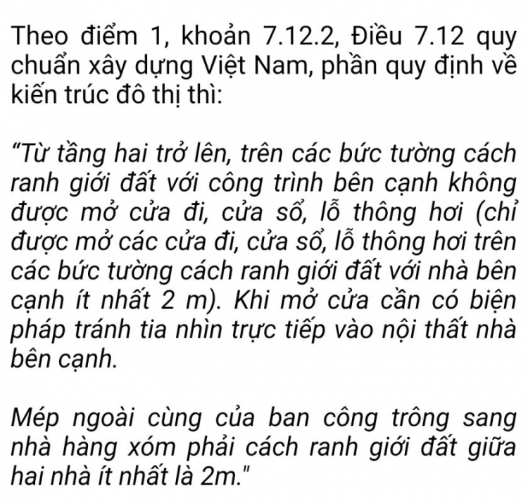

Theo điểm 1, khoản 7.12.2, Điều 7.12 quy chuẩn xây dựng Việt Nam, phần quy định về kiến trúc đô thị (ban hành kèm theo Quyết định số 682/BXD-CSXD ngày 14/12/1996 của Bộ trưởng Bộ Xây dựng, quy định về quan hệ với các công trình bên cạnh thì: “Từ tầng hai trở lên, trên các bức tường cách ranh giới đất với công trình bên cạnh không được mở cửa đi, cửa sổ, lỗ thông hơi (chỉ được mở các cửa đi, cửa sổ, lỗ thông hơi trên các bức tường cách ranh giới đất với nhà bên cạnh ít nhất 2 m. Khi mở cửa cần có biện pháp tránh tia nhìn trực tiếp vào nội thất nhà bên cạnh”.
Thấy ghi vậy đó anh.
Gởi anh chủ, cái lỗ cũng ko đc á.
Có vẻ đúng cái mình cần. Sẽ rà soát lại theo
