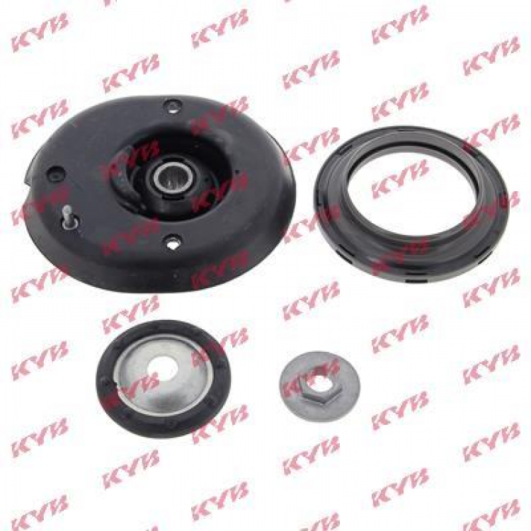

Nghe tiếng bụp bụp dưới gầm khi đi Prado 2014 vào đường xóc
*Ảnh minh họa
Em chào các bác. Xe em Prado 2014. Tuần trước e vừa thay 1 bộ rotuyn lái, khi thay xong thì bây giờ khi đi vào đường xóc lại nghe tiếng bụp bụp nhỏ dưới gầm.
Các bác đã gặp trường hợp này chưa, khi chưa thay rotuyn lái thì ko bị.
