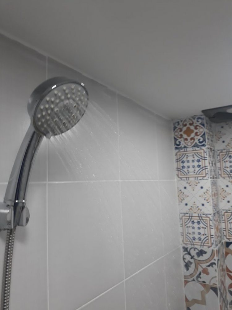

Không hiểu sao tụi chế tạo vòi sen nóng lạnh nó làm gì mà cái ống nóng/lạnh bé tí... làm nước chảy iếu xìu như ...chó ái :)
E súc/tháo ra coi hoặc thay vòi sen nóng lạnh mới thì kết quả không khả quan. Cuối cùng, e câu thêm ống nước nhựa 21, làm cái vòi sen dạng bình dân, vậy mà tắm nó sướng gì đâu, nước chảy ngộp luôn.
Các loại vòi sen tiêu chuẩn thì nó cần nguồn nước đủ áp lực anh ạ, lúc đấy thì như mưa chứ ko phải chó đái đâu.
Cho nên nếu anh muốn dùng hàng xịn thì lại phải nhớ dùng bình nước nóng dạng chịu áp và kín, rồi dùng máy bơm tăng áp để bơm nước lạnh cho toàn nhà, cộng với bơm tống vô bình nước nóng, khi đó mới đủ áp lực cho vòi sen.
Nếu anh dùng bình nước nóng mà dạng áp lực tự nhiên thì 2 tầng lầu vẫn chưa đủ, phải 3 tầng mới đủ mạnh cho vòi sen.

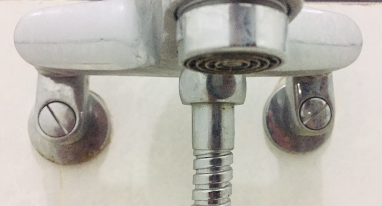

Hai anh có bao giờ xem cấu tạo vòi sen nóng lạnh chưa. Cụ thể là hàng TOTO.
nước yếu là do rất có nhiều cái lọc.
Tổng cộng có tới 3 cái lọc.
Nếu muốn mạnh thì lấy kềm mỏ nhọn gắp lọc ra.
1 cái lọc ở ngay đầu nguồn vòi.
1 cái ở chỗ tiếp giáp dây tắm và bộ vòi
1 cái ở chỗ vòi tắm
Nếu rút hết 3 cái nước mạnh lắm
Bên cạnh đó còn cách đi ống nước nữa.
Nhà em bình nước nóng mặt trời cách sàn nhà tắm khoảng 4m. Trước khi rút lọc nó như thằn lằn đái. Sau khi rút bớt lọc ở vòi sen tắm thì mạnh lắm à.
