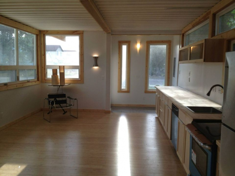

Họ mà tính như thế này thì còn có thể hiểu, mỗi tội là nhiều người cũng không hiểu tại sao mình lại yêu cầu làm cái nhà bằng container trong khi họ chỉ thích cái vẻ bên ngoài (thiết kế) của công trình và cái vẻ ngoài này chẳng mang cái dáng dấp nào của container cả.
Ví dụ ở trường hợp này hỏi anh chủ thớt là làm cái ra cái nhà như trên bằng kết cấu thép hoặc bê tông cốt thép hoặc bằng vật liệu khác, kết cấu vững chải, hoàn thiện bên ngoài y chang, giá bằng hoặc rẻ hơn làm bằng container thì anh chủ thớt có đồng ý không?
làm bt thì quá bình thường, làm container thì thấy nó đẹp :)
